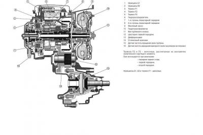

Reactor77 Опубликовано 29 марта, 2017 Опубликовано 29 марта, 2017 (изменено) дай-ка и я спрошу. попросили посмотреть машинку(307) после криворукого мастера.вперёд едет, назад не едет.клапана старые, но давление почти всегда в норме. ошибок по давлению нет. но при движении машины оно иногда отстаёт от заданного.вобщем клапан под замену, это понятно.непонятно с задним ходом.за заднюю отвечает пакет е1 и лента ф2.е1 отвечает и за первую, значит не виноват. а вот лента ф2 только за заднюю.по словам хозяина машины, короб собирали при нём. лента была в норме.может поршень, который поджимает ленту?ведь без мозгов машина должна ехать назад, значит электроника не при делах.правильно мыслю, или чего-то упускаю?всё оказалось просто. выкрутил болт упора ленты ф2. воткнул туда отвёртку. машина поехала назад. вкрутил обратно болт. теперь машина ездит и вперёд и назад Изменено 29 марта, 2017 пользователем Reactor77

sab Опубликовано 29 марта, 2017 Опубликовано 29 марта, 2017 А скажи мне тогда пожалуйста, чего переключается при переходе с 1й на вторую? уж больно с ударом это происходит.
sab Опубликовано 29 марта, 2017 Опубликовано 29 марта, 2017 за заднюю отвечает пакет е1 и лента ф2. е1 отвечает и за первую, значит не виноват. а вот лента ф2 только за заднюю.вот про этоХочу спросить тебя, что включается и выключается после начала движения вперёд, первая вторая ?

Reactor77 Опубликовано 30 марта, 2017 Опубликовано 30 марта, 2017 (изменено) вот про этоХочу спросить тебя, что включается и выключается после начала движения вперёд, первая вторая ?при включении первой включается пакет е1, тормоз ф3, и два клапана evs3 и evs4а удар с первой на вторую это как писали проблемы с давлением. где-то сифонит. пробег у короба без ремонта сколько? может тефлон?Тема себя изжила?) По поводу моей простыни вверху догадок нету у жабоедо-водов?)))у тебя пробега 180тык. снимай короб, разбирай, дефектуй, собирай. мы поможемсерьёзно, ты думаешь, что если ты счас победишь одну проблему, то после такого пробега через месяц другая не вылезет? разбирай, вскрытие покажетВот и славненько - сам спросил и сам ответил! А что можно было услышать на свой вопрос?Думаете хоть один здесь допустил данный промах и получи что получил?ну дык вдруг? криворуких то полно в стране Изменено 30 марта, 2017 пользователем Reactor77 1
sab Опубликовано 30 марта, 2017 Опубликовано 30 марта, 2017 ошибок по разбросу нет, пробег уже 222ткм, меняли только клапана.есть ещё небольшой заброс при переходе с 3 на4 при включении первой включается пакет е1, тормоз ф3, и два клапана evs3 и evs4а второй?сниму крышку, заменю тефлон, посмотрю на ленту тормозную, которая под задней крышкой, какое у её название кстати? А так для успокоения скажу что на любом новом 408 с атмосферным мотором могу создать это эффект с ударом при переключенииэто прогрессирует потихоньку
Мартын Опубликовано 30 марта, 2017 Опубликовано 30 марта, 2017 ошибок по разбросу нет, пробег уже 222ткм, меняли только клапана.есть ещё небольшой заброс при переходе с 3 на4 а второй?сниму крышку, заменю тефлон, посмотрю на ленту тормозную, которая под задней крышкой, какое у её название кстати? это прогрессирует потихонькуАвто какой?Тема себя изжила?) По поводу моей простыни вверху догадок нету у жабоедо-водов?)))А снимайте охладитель и если там увидите интересное можете смело капиталить.
yax Опубликовано 30 марта, 2017 Опубликовано 30 марта, 2017 пробег уже 222 т км сниму крышку, заменю тефлон, посмотрю на ленту тормозную, которая под задней крышкой, какое у её название кстати? это прогрессирует потихонькуОпять хочешь обойтись полумерами ?
Мартын Опубликовано 30 марта, 2017 Опубликовано 30 марта, 2017 406r 2003г 1,8лА давление какое?Думаю тефлон и даже замена задней крышки может не изменить ситуацию...Сам решал подобный ребус на подобном с пробегом 40000 км и периодическим понижением давления без вывода ошибок.
