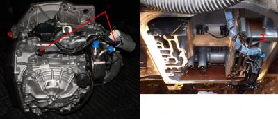

2easy4 Опубликовано 30 марта, 2017 Опубликовано 30 марта, 2017 Снял мозги АКПП - никаких окислов нету.Удаляю ошибку цепи клапана в Лексии - ошибка гаснет, перевключаю зажигание - и снова через секунду появляется https://www.youtube.com/watch?v=YlXcHJtOL-E Лезть в гидроблок к косе проводов ?
Мартын Опубликовано 30 марта, 2017 Опубликовано 30 марта, 2017 (изменено) Снял мозги АКПП - никаких окислов нету.Удаляю ошибку цепи клапана в Лексии - ошибка гаснет, перевключаю зажигание - и снова через секунду появляется https://www.youtube.com/watch?v=YlXcHJtOL-E Лезть в гидроблок к косе проводов ?Достаточно сопротивление в разъеме жгута компа померить - если нет есть еще промежуточный серый разъем и только потом гидроблок. Изменено 30 марта, 2017 пользователем Grigorushka 1
yax Опубликовано 30 марта, 2017 Опубликовано 30 марта, 2017 Лезть в гидроблок к косе проводов ? Если с пристрастием в под-капотном пространсве, просмотреть жгут от колодки до входа в коробас. Для пущей уверенности снять поддон гидроблока и там с каждой фишкой разбирпться 1
