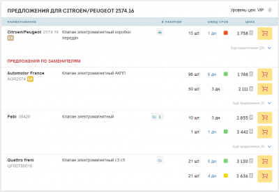

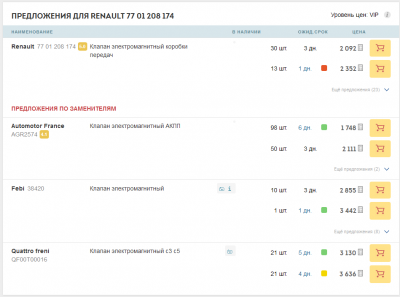

Artur00900 Опубликовано 3 апреля, 2017 Опубликовано 3 апреля, 2017 Я извиняюсь. Задавал вопрос может его перенесли? Не могу найти. Вопрос следующий. В магазине предложили мне электро магнитные клапана с рено стоимость одного 2000 рублей.И оригинал по 4000 за штуку. Подойдет ли клапан с рено к моему пежо 307 2007 г.в. коробка автомат? И достойно ли он заменит и нужно ли его прошивать в пп2000? На вид они одинаковые.
yax Опубликовано 3 апреля, 2017 Опубликовано 3 апреля, 2017 (изменено) Подойдет ли клапан с рено к моему пежо 307 2007 г.в. коробка автомат? И достойно ли он заменит и нужно ли его прошивать в пп2000? На вид они одинаковые.Может нам посчастливится и мы узнаем номера этих клапанов ? От Рено и от ПежоВот так ещё лучше https://ru.aliexpress.com/item/New-Parts-Solenoid-Valve-Gearboxes-AL4-DP0-257416-Fits-Renault-Citroen-Peugeot-9653760480-7701208174-2574-16/32785675947.html?spm=2114.41010308.4.2.nXZJsT Изменено 3 апреля, 2017 пользователем yax
Reactor77 Опубликовано 3 апреля, 2017 Опубликовано 3 апреля, 2017 (изменено) счастье то привалило!© Изменено 3 апреля, 2017 пользователем Reactor77
Artur00900 Опубликовано 3 апреля, 2017 Опубликовано 3 апреля, 2017 Ставь, если об al4 речькоробка al4 дасчастье то привалило!© подскажите в каком магазине такие цены? Буду безгранично благодарен!
yax Опубликовано 3 апреля, 2017 Опубликовано 3 апреля, 2017 (изменено) коробка al4 даподскажите в каком магазине такие цены? Буду безгранично благодарен!Номера же есть. Далее Google.ru-> Клапан AL4 (DP0)->В Ростове-на-Дону->По цене->Наличиии->Надеваем штаны->идем https://www.zzap.ru/default.aspx?partnumber=257416&class_man=PEUGEOT%20CITROEN&location=11153¤cy=1&rawdata=2574.16С Вас стакан красного Изменено 3 апреля, 2017 пользователем yax
AlexxxTT Опубликовано 3 апреля, 2017 Опубликовано 3 апреля, 2017 коробка al4 даподскажите в каком магазине такие цены? Буду безгранично благодарен!На Фортуне брал в субботу по 2000 руб. Оригинал.
Reactor77 Опубликовано 3 апреля, 2017 Опубликовано 3 апреля, 2017 коробка al4 даподскажите в каком магазине такие цены? Буду безгранично благодарен!в ростове есть магазин. у автодока вообще 2 офиса
Artur00900 Опубликовано 3 апреля, 2017 Опубликовано 3 апреля, 2017 Спасибо за помощь! Я из Волгодонска до Ростова 240 км от меня. Теперь буду искать где из предложенных есть доставка ко мне.
