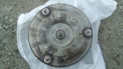

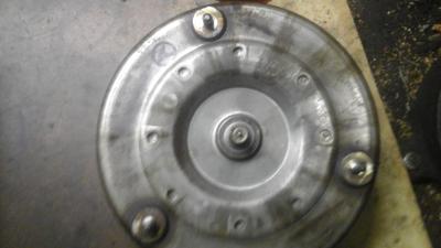

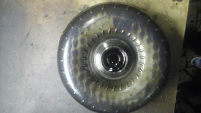

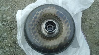

Димон13 Опубликовано 7 апреля, 2017 Опубликовано 7 апреля, 2017 В 21.02.2017 в 16:02, Grigorushka сказал: А вы фото гидробублика с двух сторон сделайте...
Мартын Опубликовано 8 апреля, 2017 Опубликовано 8 апреля, 2017 (изменено) А четче фото - размытые.1 и2 Изменено 8 апреля, 2017 пользователем Grigorushka
Димон13 Опубликовано 8 апреля, 2017 Опубликовано 8 апреля, 2017 В 08.04.2017 в 03:41, Grigorushka сказал: А четче фото - размытые.1 и2Так лучше? А какое именно место нужно взять покрупнее?
Димон13 Опубликовано 8 апреля, 2017 Опубликовано 8 апреля, 2017 В 08.04.2017 в 04:47, Grigorushka сказал: На первом фото на 10-30Это что означает?

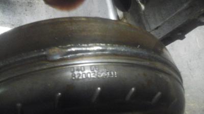

Мартын Опубликовано 8 апреля, 2017 Опубликовано 8 апреля, 2017 В 08.04.2017 в 05:30, Димон13 сказал: Это что означает?Что я вам писал ранее вот это и значит.Разбирайтесь с ГТ.Это первое,что нужно было сделать после разбора и увиденного.
Димон13 Опубликовано 8 апреля, 2017 Опубликовано 8 апреля, 2017 В 10 00 записан на ремонт бублика. Григорушка ну поясни уж чтото я ничего не понимаю? Что я должен был увидеть?Кроме посиневшей поверхности ничего более не заметил.ЧТО ОЗНАЧАЕТ 10-30?
Мартын Опубликовано 8 апреля, 2017 Опубликовано 8 апреля, 2017 В 08.04.2017 в 05:46, Димон13 сказал: В 10 00 записан на ремонт бублика.Григорушка ну поясни уж чтото я ничего не понимаю?Что я должен был увидеть?Кроме посиневшей поверхности ничего более не заметил.ЧТО ОЗНАЧАЕТ 10-30?#3022 ответ 17 феврвля. В этом ответе я все писал на 152 страницеА 10-30 это расположение маркировки на бублике фото №1 если его представить как циферблат и расположить стрелку часов. 1
Мартын Опубликовано 8 апреля, 2017 Опубликовано 8 апреля, 2017 В 08.04.2017 в 05:46, Димон13 сказал: В 10 00 записан на ремонт бублика. Григорушка ну поясни уж чтото я ничего не понимаю? Что я должен был увидеть?Кроме посиневшей поверхности ничего более не заметил.ЧТО ОЗНАЧАЕТ 10-30?Уведенное сфотай напротив этого знака изнутри ну и всю картину.
Димон13 Опубликовано 8 апреля, 2017 Опубликовано 8 апреля, 2017 В 08.04.2017 в 08:13, Grigorushka сказал: Уведенное сфотай напротив этого знака изнутри ну и всю картину.Эх поздно увидел твоё сообщение. При вскрытии присутствовал не доконца . Всё в идиале. Не видел правда сам фрикцион. Но мастер позже отзвонился и сказал что фрикциону полная попка. Частями поотрывало. И в некоторых местах уже жрет металл.А вот что на другой стороне маркировки я не обратил внимание. Вот только у меня не увязывается как износ фрикциона влияет на падение давления? Ладно понимаю что позабивало и радиатор и фильтр и ГБ.Но после вскрытия было всё прочищенно и фильтр заменён. Давление ведь так и не появилось. А сейчас в третий раз когда разобрал - в нутри всё чисто и радиатор не забит. Кудато оно сочится и причём сильно.

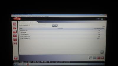

Мартын Опубликовано 8 апреля, 2017 Опубликовано 8 апреля, 2017 (изменено) В 08.04.2017 в 14:25, Димон13 сказал: Ситроен с4 2006. Я уже писал это мне подруга хорошая проблем подкинула...Тогда вопрос нетВыложи еще скрин идентификации телезагрузки АКПП в разделе ремонт-телезагрузка посмотрим последняя прога стоит. Изменено 8 апреля, 2017 пользователем Grigorushka

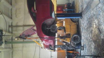

Димон13 Опубликовано 8 апреля, 2017 Опубликовано 8 апреля, 2017 (изменено) Ну теперь как соберу. В понедельник хочу ещё заказать комплект колечек оригинальных, втулку с сальником маслонасоса и втулку вала, фильтр, эл клапана. Втулки хаба. Сальники приводов. И ещё кое что по ходовке. Как придут соберу и скину.Или получится к компу подключится без самой коробки и датчиков?Правда лесть придется высоко. Машина на подъемнике а движок вывешен тефиром)0 Изменено 8 апреля, 2017 пользователем Димон13
Димон13 Опубликовано 8 апреля, 2017 Опубликовано 8 апреля, 2017 В 08.04.2017 в 14:28, Grigorushka сказал: Тогда вопрос нетВыложи еще скрин идентификации телезагрузки АКПП в разделе ремонт-телезагрузка посмотрим последняя прога стоит.Ну если получится с компом связатся без коробки. То залезу подключусь.
Димон13 Опубликовано 8 апреля, 2017 Опубликовано 8 апреля, 2017 В 08.04.2017 в 15:15, Grigorushka сказал: Сама коробка не мешает этому
