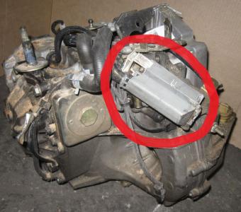

Димон13 Опубликовано 10 апреля, 2017 Опубликовано 10 апреля, 2017 Добрый вечер! была замена акпп на контрактную. перед установкой акпп разобрали заменили фильтр , ленты, все мелочи. установили коробку. завелись поехали. первые 20 км все было идеально. потом пропала тяга и акпп едет только на 3 и задней. выпадает в аварию. с первой трогается очень тяжело. диагностика выдает ошибки по всем датчикам акпп. а именно:1) Неисправность сигнала температуры масла коробки передач.2) неисправность регулирования давления3) неисправность сигнала многофункционального выключателя4) нет сигнала. неисправность сигнала скорости двигателя входа кптоесть блок не видит датчики. или как то так. Есть ли предохранитель на танную акпп. может дело в нем? Почисть разъём. Окислился.
Skyline1106 Опубликовано 10 апреля, 2017 Опубликовано 10 апреля, 2017 Почисть разъём. Окислился.разьем на мозг акпп чистили . который сименс
Димон13 Опубликовано 10 апреля, 2017 Опубликовано 10 апреля, 2017 Нет тот что на коробке крепится. Под аккумуляторной площадкой.
kost@ Опубликовано 10 апреля, 2017 Опубликовано 10 апреля, 2017 Нет тот что на коробке крепится. Под аккумуляторной площадкой.вот про это речь
Димон13 Опубликовано 11 апреля, 2017 Опубликовано 11 апреля, 2017 вот про это речьДа. Ведь коробка неизвестно сколько лежала с открытым разъёмом. Да и мыли её наверняка перед продажей кёрхером.
Skyline1106 Опубликовано 11 апреля, 2017 Опубликовано 11 апреля, 2017 Да. Ведь коробка неизвестно сколько лежала с открытым разъёмом. Да и мыли её наверняка перед продажей кёрхером.спасибо) посмотрю отпишусь)

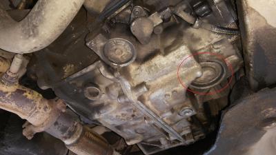

=SERG= Опубликовано 11 апреля, 2017 Опубликовано 11 апреля, 2017 (изменено) Добрый день.АКПП AL-4.При очередной замене масла в двигателе заметил, что весь картер АКПП в масле (капли висели вдоль стыка половинок АКПП).Сначала думали на прокладки теплообменника. Замыли, посмотрели - вроде бы течет из под стопорного кольца (на фото обвел красным). Судя по Элкатсу, там находится поршень тормоза, продается только в сборе. Можно ли там заменить какую-нибудь прокладку, не разбирая всю коробку (сняв только эту круглую крышку)?И вообще - может оттуда течь или все-таки проблема в чем-то другом? Изменено 11 апреля, 2017 пользователем =SERG=
Мартын Опубликовано 11 апреля, 2017 Опубликовано 11 апреля, 2017 Добрый день.АКПП AL-4.При очередной замене масла в двигателе заметил, что весь картер АКПП в масле (капли висели вдоль стыка половинок АКПП).Сначала думали на прокладки теплообменника. Замыли, посмотрели - вроде бы течет из под стопорного кольца (на фото обвел красным). Судя по Элкатсу, там находится поршень тормоза, продается только в сборе. Можно ли там заменить какую-нибудь прокладку, не разбирая всю коробку (сняв только эту круглую крышку)?И вообще - может оттуда течь или все-таки проблема в чем-то другом?IMG_20170405_124135.jpgВсе снимается без разбора.Только эта крышка и течь да может. 1
=SERG= Опубликовано 11 апреля, 2017 Опубликовано 11 апреля, 2017 Все снимается без разбора.Только эта крышка и течь да может.Спасибо. А не подскажете, что там - прокладка или сальник? И продается ли отдельно.
Reactor77 Опубликовано 11 апреля, 2017 Опубликовано 11 апреля, 2017 продаётся. http://www.elcats.ru/peugeot/Parts.aspx?DocId=5aa697a7-65a8-8b1d-9320-8615c6e0d01f&GroupId=2c8f3763-9cdf-4a70-8816-fad3f7a180f9
=SERG= Опубликовано 11 апреля, 2017 Опубликовано 11 апреля, 2017 продаётся. http://www.elcats.ru/peugeot/Parts.aspx?DocId=5aa697a7-65a8-8b1d-9320-8615c6e0d01f&GroupId=2c8f3763-9cdf-4a70-8816-fad3f7a180f9эту схему я видел, но там указано, что все эти позиции (кольца, прокладки...) продаются только в составе позиции №14 (все в сборе) за 7,5 тыс. руб :-(
Reactor77 Опубликовано 11 апреля, 2017 Опубликовано 11 апреля, 2017 тогда тут поищи https://www.atpshop.ru/catalogue/link/408/kits/
Димон13 Опубликовано 11 апреля, 2017 Опубликовано 11 апреля, 2017 эту схему я видел, но там указано, что все эти позиции (кольца, прокладки...) продаются только в составе позиции №14 (все в сборе) за 7,5 тыс. руб :-(Да там обыкновенное кольцо резиновое ко канту крышки. Сними её и едь в автомагазин любой - полюбому найдешь замену.
sab Опубликовано 11 апреля, 2017 Опубликовано 11 апреля, 2017 (изменено) эту схему я видел, но там указано, что все эти позиции (кольца, прокладки...) продаются только в составе позиции №14 (все в сборе) за 7,5 тыс. руб :-(Citroen/Peugeot23......54Кольцо уплотнительное (уп. 4 шт.)13 дн.280 рублей Изменено 11 апреля, 2017 пользователем sab
kost@ Опубликовано 11 апреля, 2017 Опубликовано 11 апреля, 2017 (изменено) Размеры:УПЛОТНИТЕЛЬНОЕ КОЛЬЦО АКП61 X 66,6 - 2,8у меня магазин известный например показывает цена 273р. Изменено 11 апреля, 2017 пользователем kost@

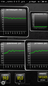

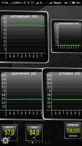

Lobster Опубликовано 12 апреля, 2017 Опубликовано 12 апреля, 2017 Добрый день! Прошу проконсультировать ниже скрины с графиками измеренного/заданного давления (в барах) и временем активацииклапана модуляции давления в режиме D на 700 и 1400 об/мин.Симптомы - пинки при переключении (1-2 на холодную, 2-3 и 3-4 после прогрева).Примерно раз в неделю вываливается в аварию по разбросу давления. Вроде отклонения давления и время активации в пределах нормы или я ошибаюсь? Заранее спасибо!
