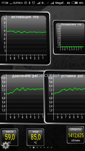

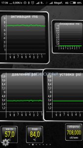

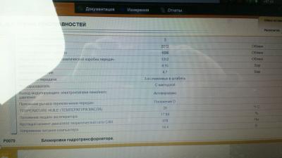

Lobster Опубликовано 17 апреля, 2017 Опубликовано 17 апреля, 2017 Добрый день! Ответьте пожалуйста кто нибудь... Ниже скрины с графиками измеренного/заданного давления (в барах) и временем активации клапана модуляции давления в режиме D на 700 и 1400 об/мин. Симптомы - пинки при переключении (1-2 на холодную, 2-3 и 3-4 после прогрева). Задняя включается с приличным ударом на горячую. Примерно раз в неделю вываливается в аварию по разбросу давления. Вроде отклонения давления и время активации в пределах нормы или я ошибаюсь? PS. коробка DP0, Меган 2 2007. Если необходимы замеры на других режимах или в движении - сделаю, но картина в принципе аналогичная. Заранее спасибо!
Reactor77 Опубликовано 17 апреля, 2017 Опубликовано 17 апреля, 2017 либо клапан, либо тефлон. я бы и то и то поменял
Lobster Опубликовано 17 апреля, 2017 Опубликовано 17 апреля, 2017 либо клапан, либо тефлон. я бы и то и то поменялЭто касательно моего сообщения по графикам замеров?

Reactor77 Опубликовано 17 апреля, 2017 Опубликовано 17 апреля, 2017 Это касательно моего сообщения по графикам замеров?да
