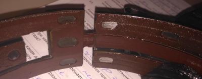

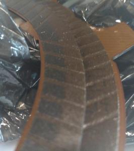

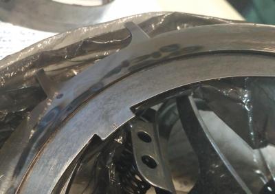

Lobster Опубликовано 14 июня, 2017 Опубликовано 14 июня, 2017 Приветствую всех! Вскрыл короб-донор для замены всего что можно через заднюю крышку АКПП на авто. Тефлон будет новый. Вытащил из донора:Вал Е1, хаб, ленту, поршень ленты, фрикционы тормоза. С виду все в приличном состоянии кроме ленты и фриков тормоза. На фрикционах есть прижеги (на половину высоты), на ленте пошел износ крайних заклепок (см. фото). На сколько такие дефекты критичны? Спасибо!

Reactor77 Опубликовано 14 июня, 2017 Опубликовано 14 июня, 2017 видно же что заклёпка уже скоро по барабану шоркать будет. потом барабан шлифовать будешь. если не хочешь покупать новую, можеш дремелем "углубить" заклёпку. но это на свой страх и риск
Lobster Опубликовано 15 июня, 2017 Опубликовано 15 июня, 2017 видно же что заклёпка уже скоро по барабану шоркать будет. потом барабан шлифовать будешь. если не хочешь покупать новую, можеш дремелем "углубить" заклёпку. но это на свой страх и рискя имел в виду нет износа там где тефлон работает, про ленту понятно (не на то сообщение ответил).по поводу фриков - кроме прижегов есть погиб на двух кольцах примерно 2-3 мм если положить на плоскость - это критично?
Reactor77 Опубликовано 15 июня, 2017 Опубликовано 15 июня, 2017 и прожёги и прогиб на кольцах из одного пакета? тогда заменить эти пару колец
