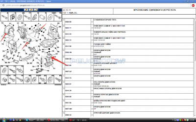

sab Опубликовано 27 августа, 2015 Опубликовано 27 августа, 2015 сброс диллерским сканером лексия.подушки есть опоры силового агрегата их обычно 2, всё остальное ограничители хода скажи, какой год какой мотор а лучше вин
trance_lover Опубликовано 27 августа, 2015 Опубликовано 27 августа, 2015 сброс диллерским сканером лексия.подушки есть опоры силового агрегата их обычно 2, всё остальное ограничители хода скажи, какой год какой мотор а лучше винVIN: VF33CRFNF83401671 , подушки новые
sab Опубликовано 27 августа, 2015 Опубликовано 27 августа, 2015 (изменено) две опоры и один стабилизатор Изменено 27 августа, 2015 пользователем sab
