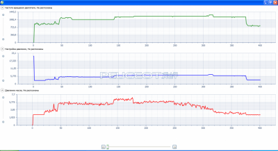

hiveliberty Опубликовано 30 августа, 2015 Опубликовано 30 августа, 2015 Доброго вечераСо своей коробкой ничего не делал, кроме промывки ГБ, замены клапанов и масла.Когда-то описывал, что коробка стабильно падает в аварийный режим, если не прогреть её.Сегодня вышел, и на холодную сделал замер давления посредством PP2000. Драйв, 1200+- и поднятый ручник.И получилась вот такая вот картина маслом. Пробег почти 219 тысяч.Кто что сказать может?Меня такие хаотичные показания, почему-то, наводят на мысль о том, что это датчик давления лихорадит. На горячей коробке, градусов 70+, проблем вообще нет, работает ровно. Полагаю, и график будет достаточно ровный.Собственно, такое поведение у машины было и до промывки ГБ, замены клапанов и масла.

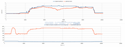

hiveliberty Опубликовано 30 августа, 2015 Опубликовано 30 августа, 2015 На основе снятых данных построил нормальный график. Немного погорячился на счет датчика давления, наверное. Тут наглядно видно недостаток давления на холодную, но его в любом случае лихорадит.Остается вопрос, связан ли он с насосом..
ARFX Опубликовано 30 августа, 2015 Опубликовано 30 августа, 2015 либо клапан, либо сам бубликклапана новые... наверное всё-таки бублик... тем более он уже был в ремонте....

ДинаLL Опубликовано 3 сентября, 2015 Опубликовано 3 сентября, 2015 Доброго вечераСо своей коробкой ничего не делал, кроме промывки ГБ, замены клапанов и масла.Когда-то описывал, что коробка стабильно падает в аварийный режим, если не прогреть её.Сегодня вышел, и на холодную сделал замер давления посредством PP2000. Драйв, 1200+- и поднятый ручник.И получилась вот такая вот картина маслом.al4.PNG Пробег почти 219 тысяч.Кто что сказать может?Меня такие хаотичные показания, почему-то, наводят на мысль о том, что это датчик давления лихорадит. На горячей коробке, градусов 70+, проблем вообще нет, работает ровно. Полагаю, и график будет достаточно ровный.Собственно, такое поведение у машины было и до промывки ГБ, замены клапанов и масла.год назад у меня такая же была истроия, ни замена масла, ни замена клапанов вопрос не решил, тогда мастер предложить разобрать коробку,согласилась, хоть было страшно, что попадусь на деньги...Выяснилось что коробка перегрета, главное не успела окончательно убить, поэтому проблемка разрешилась не так дорого.Вот разъезжаюсь и радуюсь, ведь гарантию дали 30000 км.Могу дать контакты, правда дело в Пензе))
