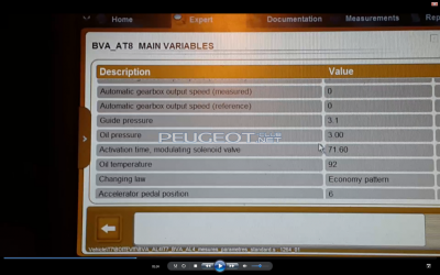

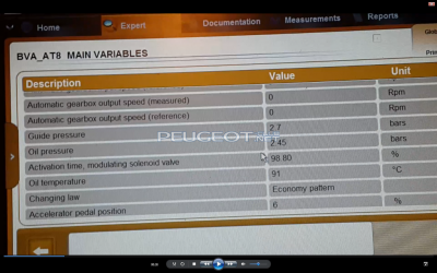

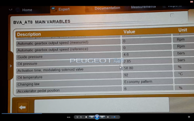

Lex-xx Опубликовано 15 сентября, 2015 Опубликовано 15 сентября, 2015 (изменено) Здравствуйте.Присутствуют ошибки :P0504 Wired brake faultP0741 Fault converter lock-upПо ощущениям на скорости не всегда блокируется гидротрансформатор.Какие ещё данные нужны, чтобы точно определить неисправность и что надо ремонтировать?На PНа RНа D Изменено 15 сентября, 2015 пользователем Lex-xx
Мартын Опубликовано 15 сентября, 2015 Опубликовано 15 сентября, 2015 В 15.09.2015 в 11:34, Lex-xx сказал: Здравствуйте.Присутствуют ошибки :P0504 Wired brake faultP0741 Fault converter lock-upПо ощущениям на скорости не всегда блокируется гидротрансформатор.Какие ещё данные нужны, чтобы точно определить неисправность и что надо ремонтировать?На Pp.pngНа RR.pngНа DD.pngСкорее всего раскручен гидроблок.Смотрите.

Мартын Опубликовано 15 сентября, 2015 Опубликовано 15 сентября, 2015 В 15.09.2015 в 12:39, Lex-xx сказал: а вот как проверить что именно он? по каким параметрам? По низкому давлению и еще нижашему проценту активации клапана модуляции и большому поднятию измеренного давления при перегазовка[ в положении P либо N,относительно заданного.
Lex-xx Опубликовано 15 сентября, 2015 Опубликовано 15 сентября, 2015 В 15.09.2015 в 13:04, Grigorushka сказал: По низкому давлению и еще нижашему проценту активации клапана модуляции и большому поднятию измеренного давления при перегазовка[ в положении P либо N,относительно заданного.Я так понимаю что у меня Guide pressure - это заданное давление клапану линейного давленияOil pressure - это измеренное линейное давление Activation time, modulation solinoid valve - это процент активации клапанаНо это же параметры клапана линейного давления? а как посмотреть клапан блокировки ГТ?При перегазовке на P у меня давление поднимается до 7-13 в зависимости от нажатия

Мартын Опубликовано 16 сентября, 2015 Опубликовано 16 сентября, 2015 (изменено) В 15.09.2015 в 13:22, Lex-xx сказал: Я так понимаю что у меня Guide pressure - это заданное давление клапану линейного давленияOil pressure - это измеренное линейное давление Activation time, modulation solinoid valve - это процент активации клапанаНо это же параметры клапана линейного давления? а как посмотреть клапан блокировки ГТ?При перегазовке на P у меня давление поднимается до 7-13 в зависимости от нажатияПри перегазовке на P у меня давление поднимается до 7-13 в зависимости от нажатия - ВОТ ЭТО я и имел ввиду когда писал про параметры - раскрученный гидроблок. В 16.09.2015 в 05:44, Grigorushka сказал: А вы не пробовали систему DiagBox перевести на русский язык.Понятнее тогда становится. В 15.09.2015 в 18:56, аьександр сказал: Всем добрый вечер подскажите пожалуйста вообщем проблема такая в коробке появился звук как из трансформаторной будки, но он только в положениях D и R в других положениях звук пропадает!(al-4 Пежо 307)Он есть и был всегда!!!! Изменено 16 сентября, 2015 пользователем Grigorushka
