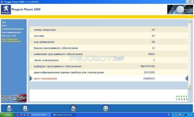

Reactor77 Опубликовано 20 сентября, 2015 Опубликовано 20 сентября, 2015 (изменено) Прошивку смотреть!Скан идентификации АКПП через раздел программирование.SIEMENS дата телезагрузки такая, потому что сам пробовал сделать телезагрузку Изменено 20 сентября, 2015 пользователем Reactor77
