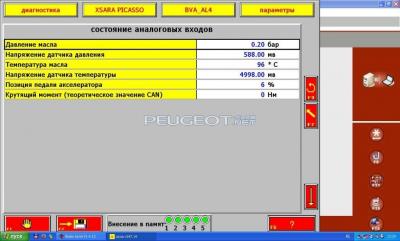

Reactor77 Опубликовано 25 сентября, 2015 Опубликовано 25 сентября, 2015 у кого какие мысли есть про ошибку датчика температуры? машина стоит в холодном гараже несколько дней, а температура масла 96гр. сопротивление на датчике померял - 3,4 ком. мерял на 56-ти контактном разъёме.

sab Опубликовано 25 сентября, 2015 Опубликовано 25 сентября, 2015 В 25.09.2015 в 15:19, Reactor77 сказал: у кого какие мысли есть про ошибку датчика температуры? машина стоит в холодном гараже несколько дней, а температура масла 96гр. сопротивление на датчике померял - 3,4 ком. мерял на 56-ти контактном разъёме.а замерь пожалуйста напряжение
