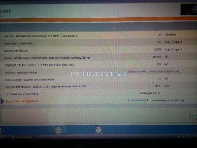

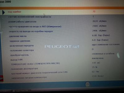

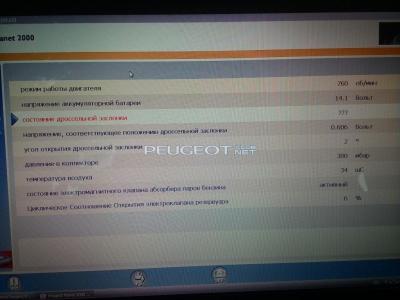

ARFX Опубликовано 31 октября, 2015 Опубликовано 31 октября, 2015 (изменено) И снова здравствуйте!!)) может много задаю здесь вопросов по AL4, но хочется докопаться до истины)) В общем надоедают тычки при переключении вниз (в основном на горячую) и затягивание переключения передач без повода... Очередной раз сброс адаптаций движка и АКПП результата не дал. Часто вылазит ошибка блокировки гидротрансформатора, но в аварию короб не выводит. сегодня добрался до своей ПП2000 и катался, наблюдая за параметрами. Итут возникло много вопросов... 1. почему в параметрах движка состояние заслонки может быть не определено (ведь тоже может влиять на поведение АКПП?) ?? 2. При тесте исполнительных механизмов АКПП в графе "Блокировка гидротрансформатора" отображается только значение "Без накладки" во всех режимах езды! Это свидетельствует о том, что блокировка не происходит? 3. Насколько я понял, при заблокированном ГТ данные скорости вращения двигателя и скорости на входе в АКПП должны быть равными или близкими к этому? На моей машине такого не происходит... Если ехать по прямой, поддерживая скорость, то на входе в АКПП на 400-500 оборотов меньше,чем частота вращения движка, если сбросить газ полностью, обороты движка становятся меньше на 300-400, чем на входе в АКПП... Это тоже признак отсутствия блокировки ГТ ( проверял на скорости 70-110 км/ч). 4. При начале движения с горки в данных отображается Закон экономии энергии, но если выехать на ровную дорогу и начать разгоняться, то сразу появляется надпись Закон отсутствия связи (depontee) и не меняется даже если остановиться.. помогает только перезапуск движка. Что бы это могло значить?? 5. Ну и данные по ошибке о блокировке ГТ может что-то скажут... Пока вот такие вот вопросы... Буду очень благодарен за идеи, мысли и всяческую нужную информацию!! Спасибо! Изменено 31 октября, 2015 пользователем ARFX
