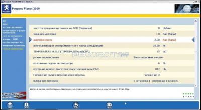

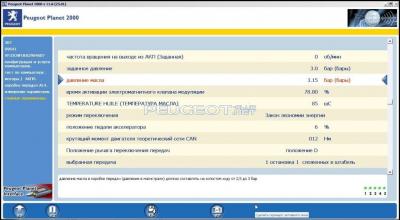

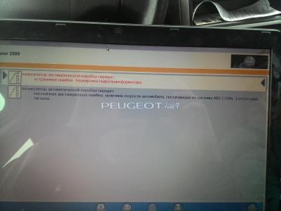

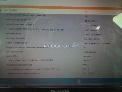

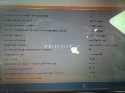

ARFX Опубликовано 8 ноября, 2015 Опубликовано 8 ноября, 2015 @ARFX,а клапан тот меняли?? попробуй местами махнуть.возможно некачественно отремонтировали бубликНу да, клапана оба новые поставил. до замены и после ничего не изменилось касаемо ошибки блокировки ГТ. Вот в некачественный ремонт бублика больше верится... Но..!! только что катался с компом и выявил следующее: на 22 версии РР2000 в данных была некорректная температура ОЖ, то есть по факту 80, а ПП2000 показывает 19. Обновил до 25.01 и всё нормализовалось, но по факту температура ОЖ по трассе 72-77 градусов, в пробке до 90-92 поднимается. Менял термостат не так давно, видимо он халтурит. В связи с этим заменю его скорее всего на оригинал и посмотрю на результат, потому что сейчас статус режима ГТ при движении по трессе не меняется, только "без накладки". Дальше посмотрю на изменения.Так же есть и новые данные, непонятные для меня...При сегодняшней диагностике выявлено 2 ошибки АКППЧто самое интересное, возникли они одинаковое кол-во раз и , судя по данным, одновременно!!! И что ещё непонятнее, почему при обоих ошибках напряжение на блоках 9-10 вольт??? ещё и давление ниже заданного. раньше при ошибке блокировки ГТ фактическое давление всегда соответствовало заданному.Что касается напряжения: частенько вечером, когда трогаюсь с места, в момент переключения на 2 передачу, вижу как фары изменяют яркость (тускнеют) на 0,5-1 сек.... может это связано как-то?? напруга в остальных режимах 14,00-13,9 вольт.Даже при включениии всех потребителей не падает ниже 13,8.Есть идеи? спасибо! Может маркировку масла реношного для dp0 подскажите?Для DP0 ELF RENAULTMATIC D3 SYN. каталожный номер по ELF 194754Вчера в какой-то документации по этим коробкам читал, что не рекомендуется заменять эти жидкости между собой, так как это может привести к выходу из строя гидроблока. Но практического подтверждения этому у меня нет
Мартын Опубликовано 8 ноября, 2015 Опубликовано 8 ноября, 2015 (изменено) А как понять то,что в расшифровке последней ошибки 70 есть параметр С НАКЛАДКОЙ?На напряжение в ошибках не обращайте внимания - в обоих случаях количество возникновений 48!Это есть усредненное значение и у практически большинства параметров в ошибке как под копирку.Какова процентовка активации клапана модуляции?Скан экрана выложите с давлением масла АКПП при 90 С в положении рычага в D. Изменено 8 ноября, 2015 пользователем Grigorushka
ARFX Опубликовано 8 ноября, 2015 Опубликовано 8 ноября, 2015 Как понять "С накладкой" думаю знают разработчики/переводчичи ПП2000 ))) но насколько понимаю я, это как раз состояние блокировки ГТ. процент активации клапана модуляции давления? проверяется при каких условиях? на холостых на горячую? Замер давления при 90 градусах масла АКПП? сегодня или завтра сделаю. спасибО!
ARFX Опубликовано 8 ноября, 2015 Опубликовано 8 ноября, 2015 Вот скрины с давлением. Прыгает 2,9-3,15Пока катался прогревал короб следил за давлением. всегда соответствовало заданному +/- 0,1бар
Мартын Опубликовано 8 ноября, 2015 Опубликовано 8 ноября, 2015 Вот скрины с давлением. Прыгает 2,9-3,15D1-1.jpgD1-2.jpgПока катался прогревал короб следил за давлением. всегда соответствовало заданному +/- 0,1барРегламент +/- 0,2 бара.А время активации нормальное.Походу у вас действительно проблемы с бубликом.
