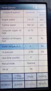

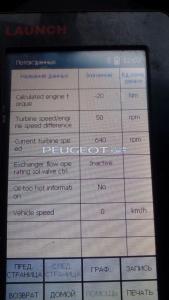

Alexyi74 Опубликовано 13 ноября, 2015 Опубликовано 13 ноября, 2015 (изменено) Подскажите эти параметры нормальные?Смущает разница вращение двигателя и турбины? Изменено 13 ноября, 2015 пользователем Alexyi74
sab Опубликовано 13 ноября, 2015 Опубликовано 13 ноября, 2015 нормально.за этими параметрами наблюдают в движении
