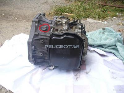

trance_lover Опубликовано 8 декабря, 2015 Опубликовано 8 декабря, 2015 День добрый. Заранее извиняюсь за тупой вопрос, но. У меня (на коробке) в этом месте - отверстие, это вообще нормально?
Reactor77 Опубликовано 8 декабря, 2015 Опубликовано 8 декабря, 2015 да, нормально. коробас похоже от 2-х литрового двига
trance_lover Опубликовано 8 декабря, 2015 Опубликовано 8 декабря, 2015 да, нормально. коробас похоже от 2-х литрового двигаТак и есть , 2-х литровая пыжа. А для какой цели оно тогда?
Мартын Опубликовано 8 декабря, 2015 Опубликовано 8 декабря, 2015 День добрый. Заранее извиняюсь за тупой вопрос, но. У меня (на коробке) в этом месте - отверстие, это вообще нормально?Подтверждаю это есть нормально и на одной коробе был наклеен скотч.
Reactor77 Опубликовано 8 декабря, 2015 Опубликовано 8 декабря, 2015 сквозь него виден бублик. мне оно помогало одеть шпильки бублика на маховик. но может и другое у него назначение.вопрос к гуру. пежо406. рычаг на Д, машина не едет. Рычаг на 3, машина поехала. после этого и на Д едет.также, если запустить двигатель, то не сдвинуть рычаг с паркинга. если просто включить зажигание, то всё нормально сдвигается.если так сделать, то потом и при запущенном двигателе всё сдвигается.куда копать?
