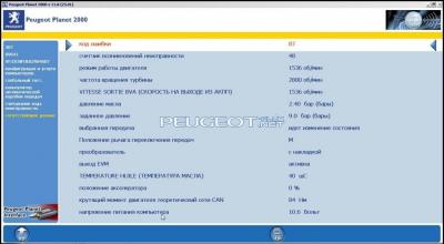

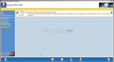

ARFX Опубликовано 19 декабря, 2015 Опубликовано 19 декабря, 2015 как-то задавал здесь вопрос, но ответа не было.. может сейчас кто-то подскажет... в коробке почти при каждой диагностике висит такая ошибка... не могу найти инфу что это.. Спасибо!

sab Опубликовано 23 декабря, 2015 Опубликовано 23 декабря, 2015 как-то задавал здесь вопрос, но ответа не было.. может сейчас кто-то подскажет... в коробке почти при каждой диагностике висит такая ошибка... не могу найти инфу что это.. Спасибо!акпп.jpgакпп2.jpgкакието странные параметры!?!?разберись с напряжением питания, положением дросселякакие ошибки в абс?
