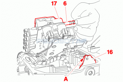

bendix Опубликовано 10 января, 2016 Опубликовано 10 января, 2016 @Димон13,Я не про то говорю. На гидроблоке есть шток ходит право влево, на зубчатом секторе снизу торчик штырек, он должен совместится с прорезью на этом штоке. 1

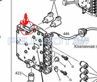

Димон13 Опубликовано 10 января, 2016 Опубликовано 10 января, 2016 (изменено) Можно по подробнее - вы про этот шток. Если да то с чем его надо совмещать. Зубец от зубчатого вала попадает прям в кончик штока и толкает его при переключении передач - но только в одну сторону. Что этот шток толкает обратно загадка. Изменено 10 января, 2016 пользователем Димон13
bendix Опубликовано 10 января, 2016 Опубликовано 10 января, 2016 Выступ А совместить с проточкой рядом с цифрой 6 в кончик штока и толкает его при переключении передач - но только в одну сторонуДолжен попадать не в кончик а в проточку и будет двигать и туда и обратно 1
Димон13 Опубликовано 10 января, 2016 Опубликовано 10 января, 2016 (изменено) ОППАНЬКИ - побежал пробывать. Изменено 10 января, 2016 пользователем Димон13
bendix Опубликовано 10 января, 2016 Опубликовано 10 января, 2016 Я правильно понимаю выступ А должен попасть в первую прорезь ИМЕННО ПРОРЕЗЬ а не просто уперется в штырек??Правильно. У тебя получается он задвигается на R и там и остается.ОППАНЬКИ - побежал пробывать. Удачи

Димон13 Опубликовано 11 января, 2016 Опубликовано 11 января, 2016 Должен попадать не в кончик а в проточку и будет двигать и туда и обратно Вот спасибо тебе огромное. Блин два дня убил в догадках. А ведь была такая мысль, но почемуто показалось что поршенек зажмет т.к. крнчик зубчатого вала ходит пр дуге. Даже проверять не стал. Еще раз огромное спасибо. Машина поехала как надо.
