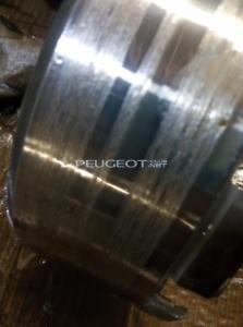

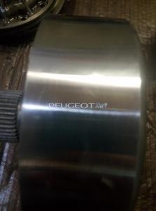

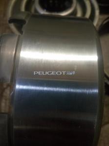

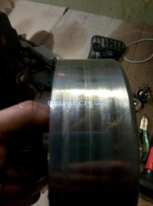

Димон13 Опубликовано 2 февраля, 2016 Опубликовано 2 февраля, 2016 Господа знатоки. Как высчитаете получится ли востановить тормозные барабаны (выроботка от тормозных лент) на токарном станке. Есть хороший спец на крупном заводе.Думаю многим пригодится. Отдал на шлифовку тормозные барабаны. Снять выроботку на фрезерном станке не удалось, сплав очень твердый и резцы не берут. Помогает только круговая шлифовка. В итоге с одного сняли 70микрон с другова 15 микрон. Запас хода даже на старых износившихся лентах все равно остается. Так что смело шлифуйте и не выкидывайте деньги на новые барабаны!!! Цена вопроса 2000рубликов. 1
