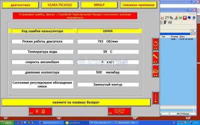

Reactor77 Опубликовано 13 марта, 2016 Опубликовано 13 марта, 2016 (изменено) по u0404. в моторнике есть ошибка с таким кодом. вот текст:устранимая ошибка. диалог с коробкой передач полученное значение неправильно.а в коробе есть ошибка про температуру масла. кода нет. т масла всегда показывает 96гр.сомневаюсь что ошибка по температуре связана с u0404.первым делом проверил все разъёмы. всё чисто, окислов нету. контакты везде нормальные. Изменено 13 марта, 2016 пользователем Reactor77
