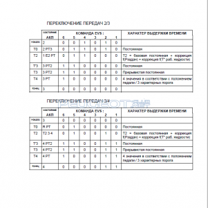

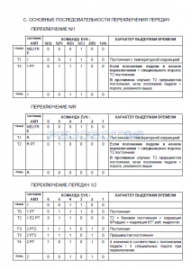

domedvedo Опубликовано 21 марта, 2016 Опубликовано 21 марта, 2016 А есть какие то проблемы в замене клапанов? Зачем менять весь гидроблок?Вот, например, по мануалу работы АКПП, вроде как клапан EVS1 включается только при переключении на 4, вот на него думаю.Как думаете, какова вероятность что с ним проблема?

domedvedo Опубликовано 22 марта, 2016 Опубликовано 22 марта, 2016 (изменено) Добрый день ув. форумчане. Ситроен С3 2003г. 1,4, AL4.У меня такая беда. Если плавно набираешь скорость, то при достижении 60 км/ч коробка переключается на 4 передачу с задержкой (происходит как бы провал в наборе скорости). На холодную и на горячую одинаково. Если же переключение происходит на скорости более 70 км/ч, то все идеально. На других передачах все идеально постоянно. Заменил 2 клапана (так как была ошибка пробуксовки), коробка работает хорошо, одно вот это беспокоит.Переключение на 4 передачу с задержкой было таким же, как и до замены клапанов.Есть мнения по этому поводу? Замена гидроблока. А есть какие то проблемы в замене клапанов? Зачем менять весь гидроблок?Вот, например, по мануалу работы АКПП, вроде как клапан EVS1 включается только при переключении на 4, вот на него думаю.Как думаете, какова вероятность что с ним проблема?Больше нет советов ни у кого?Можно ли поменять клапан переключения передач EVS не снимая гидроблок? Изменено 22 марта, 2016 пользователем domedvedo

Мартын Опубликовано 22 марта, 2016 Опубликовано 22 марта, 2016 (изменено) Больше нет советов ни у кого?Можно ли поменять клапан переключения передач EVS не снимая гидроблок?Нет.Что мешает их перетусовать если вы такой настырный?Господа кто подскажет как понять работоспособен ли датчик давления. Имеется в виду насколько коректно он показывает давление?Завышенные показания и зависание значений являются кирдыком давлеметра. Изменено 22 марта, 2016 пользователем Grigorushka
