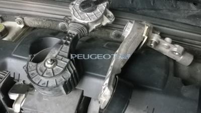

weiss Опубликовано 1 апреля, 2016 Опубликовано 1 апреля, 2016 а на подъёмнике попробовать? Попробовали сегодня, ничего не услышали, может если и было то на фоне общего шума было не слышно. Не думал что так громко двигатель работает при открытом капоте и в замкнутом помещении. Может ли так "гитара" шуметь? Она электронная насколько я понял.
Мартын Опубликовано 1 апреля, 2016 Опубликовано 1 апреля, 2016 Попробовали сегодня, ничего не услышали, может если и было то на фоне общего шума было не слышно. Не думал что так громко двигатель работает при открытом капоте и в замкнутом помещении. Может ли так "гитара" шуметь? Она электронная насколько я понял.Что такое электронная гитара шуметь?
Reactor77 Опубликовано 1 апреля, 2016 Опубликовано 1 апреля, 2016 наслушаются "мастеров" в гаражах. они в тачках и "гитары" и "яйца" и "телевизоры" находят
weiss Опубликовано 1 апреля, 2016 Опубликовано 1 апреля, 2016 (изменено) Так частенько называют механизм привода помпы (на фото слева), он у меня с электронным приводом. Подумал что звук может быть из-за нее.По существу может кто подсказать из-за чего этот звук? Изменено 1 апреля, 2016 пользователем weiss
АлексейR Опубликовано 1 апреля, 2016 Опубликовано 1 апреля, 2016 Что такое электронная гитара шуметь?Ролик привода помпынаслушаются "мастеров" в гаражах. они в тачках и "гитары" и "яйца" и "телевизоры" находят А что такое яйца?

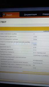

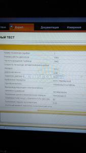

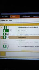

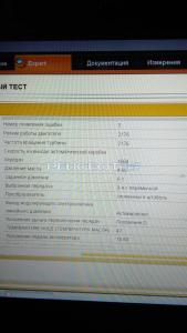

Zaharovav Опубликовано 5 апреля, 2016 Опубликовано 5 апреля, 2016 (изменено) Добрый вечер! Есть проблема... Пежо 308 турбо пробег 50000 (подтверждено) 2008 акпп. При переключении с 1 на 2 происходит пробуксовка с поднятием оборотов двигателя " в холостую". Ошибок нет. На сервисе просканили, сказали,что значения оборотов входного и выходного вала разные, конкретнее сказать пока не могу. Хотят коробас вскрывать. До этого месяц назад было заменено масло и э/м клапана. С поломкой каких деталей можно связать описанные симптомы, вскрытие коробаса обязательно или еще чего попробовать? Изменено 5 апреля, 2016 пользователем Zaharovav
