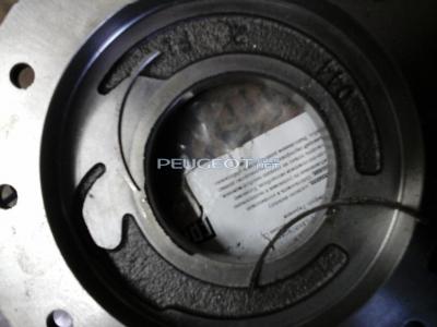

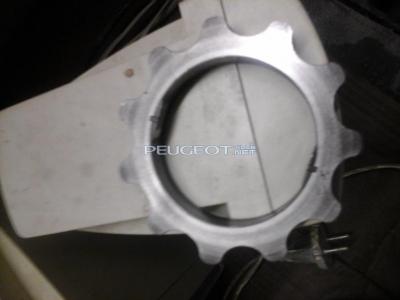

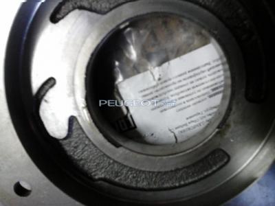

Димон13 Опубликовано 10 апреля, 2016 Опубликовано 10 апреля, 2016 Товарищи знатоки - такая проблема.Пыж 307, 2002, 2.0, al4Коробка недавно перебиралась. Было много чего заменено, и конечноже сальник и втулка маслонасоса. После сборки машина поехала на ура. Никаких признаков неправельной работы небыло. Но гдето через километров 100 машина с сильным пинком заглохла. После этого приехав в гараж (благо до него остамалось 1,5 км) обнаружил лужу масла пока открывал ворота. Масло текло из стыка между движком и акпп. Сегодня снял коробку и вытащил сальник. а там выдавленная втулка, вылезла из посадочного места милиметров на 4-5. Что могло быть причиной такого поведения втулки?Собственно проблема с фотками была изложена сдесь https://peugeot-lab.net/forum/topic/11469/?p=126881Проблема стала ясна после разборки насоса и выпресовки втулки. Так вот в прошлый раз когда выпресовывалась втулка были сломаны стопорные бортики см. Фото. И при запресовке новой втулки она не уперлась в сломленные бортики и соответственно не самовыровнелась при запресовке. Встала чуть чуть на перекос. От того вал и начал раскатывать одну сторону втулки как скалка тесто. А уже расскатанные края выдавили сальник . См фото в посте 1681. Отсюда вопрос. КАК ПРАВИЛЬНО ВЫТАЩИТЬ СТАРУЮ ВТУЛКУ ЧТОБ НЕ СЛОМИТЬ СТОПОРНЫЕ БОРТИКИ??? У меня был запостной насос и при выпресовки втулки опять сломал стопорные бортики. Какието они нежные слишком)))
Димон13 Опубликовано 11 апреля, 2016 Опубликовано 11 апреля, 2016 (изменено) Мужики а как правельно должна стоять шестеренка маслонасоса риской в сторону бублика или в сторону коробки? Изменено 11 апреля, 2016 пользователем Димон13

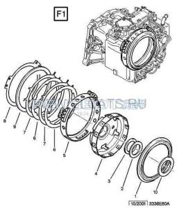

domedvedo Опубликовано 19 апреля, 2016 Опубликовано 19 апреля, 2016 (изменено) Можно ли заменить фрикционы F1 не снимая коробку, а открутить заднюю крышку коробки возле левого колеса??? Изменено 19 апреля, 2016 пользователем domedvedo

Reactor77 Опубликовано 20 апреля, 2016 Опубликовано 20 апреля, 2016 Можно ли заменить фрикционы F1 не снимая коробку, а открутить заднюю крышку коробки возле левого колеса??? Можно ли заменить фрикционы F1 не снимая коробку, а открутить заднюю крышку коробки возле левого колеса???можно, но неудобно потом одевать обратно. я делал.Всем привет. У меня проблема с коробкой на пежо 307 а именно с положениями D,N. В обоих положениях едет вперед. Этому предшествовала череда неудачных событий с заменой клапанов, но сейчас вопрос не в этом. Хочу спросить у участников форума у кого нибудь есть конкретная инструкция по снятие акпп с пежо 307? Не совет что надо делать, не инструкции по снятию гидроблока, а именно по снятию коробки. Буду очень благодарен за предоставленную информацию. Если еще будут фотки с какого нибудь разбора то будет вообще супер))))) Как ее разобрать потом, уже снятую, есть видео. А вот как снять с машины, найти никак не получается.Заранее благодарен!смотря где снимать будешь. есть ли подъёмник? есть ли яма? есть ли домкрат хороший? есть ли подставки под машину(пирамиды)? есть ли помошник?
