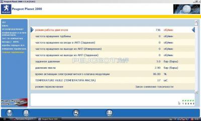

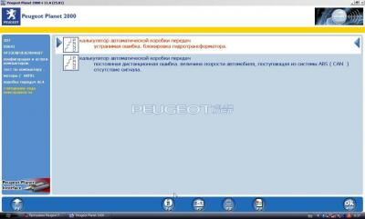

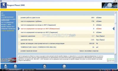

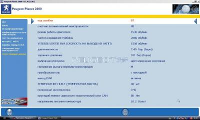

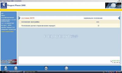

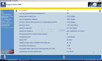

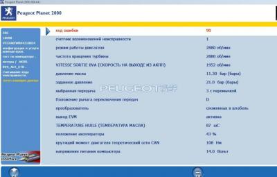

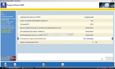

ARFX Опубликовано 5 мая, 2016 Опубликовано 5 мая, 2016 (изменено) ... завтра сделаю скрин, выложу, может будут идеи.. Спасибо!!в общем снова смотрел на цифры и снова куча вопросов... Постоянно появляются ошибки блокировки ГТ и отсутствие сигнала от ABS. За 50 км после сброса ошибки по данным она повторились 48 раз и, насколько я понял, одновременноИнформация по ним... по этим данным смущает следующее:1 понижение давления относительно заданного2 Положение рычага М (это типа ручной режим переключения?) за эти 50 км ручной режим не включал 100%3 низкое напряжение на блоке в обоих ошибках. Далее, что попутно увидел и стало неясно :по законам переключения после запуска двигателя Закон экономии энергии, потом иногда Закон снижения токсичности, и потом обязательно до следующего выключения зажигания Закон отсутствия связи Следующая загадка - не изменяется статус в графе блокировка ГТ. Постоянно статус такой И последний вопрос на сегодня - что значит положение программы ECO ? и должен ли этот параметр меняться? у меня во всех режимах такой Спасибо! Очень надеюсь на помощь и информацию!)) Изменено 5 мая, 2016 пользователем ARFX
Мартын Опубликовано 6 мая, 2016 Опубликовано 6 мая, 2016 А я бы вообще не смотрел на сопровождение ошибок - на большинстве авто они как под копирку писаны!Скорее проблема программы диагностики.А по поводу блокировки никогда не смотрел на данный параметр и никогда не требовалось!Вывалилась бы ошибка по ГТ. И мозгах АКПП заложено порядка 9 законов,но вот выводятся они на этот экран никогда не проверял,но включением зимнего и спорт режимов можно проверить сразу.
ARFX Опубликовано 6 мая, 2016 Опубликовано 6 мая, 2016 Ооо, спасибо, проверю зимним и спорт режимом. по поводу блокировки ГТ, ошибка ведь есть?! с какой стороны к ней подойти? и что может вызывать ошибку об отсутствии сигнала с абс?
vikrk Опубликовано 6 мая, 2016 Опубликовано 6 мая, 2016 Ооо, спасибо, проверю зимним и спорт режимом. по поводу блокировки ГТ, ошибка ведь есть?! с какой стороны к ней подойти? и что может вызывать ошибку об отсутствии сигнала с абс? Интересно почему отличаются скорости вращения коленвала и турбины? Оные ведь в жесткую друг к другу прикручены!Подскажите что за ошибка?После того как она выскакивает (причем не всегда) после полной остановки идет два толчка и машина сваливается вроде как в аварию, но при наборе 40 км/ч опять нормально работает и внось до полной остановки.Мозги АКПП поменяны, АКПП заменена на DP2 (1,5 года от роду), проводка вся прозвонена...Уже просто не понимаю куда рыть??? Никто не поможет??? 2 Положение рычага М (это типа ручной режим переключения?) за эти 50 км ручной режим не включал 100% Может стоит отрегулировать многофункциональный переключатель!? и что может вызывать ошибку об отсутствии сигнала с абс? Плохой контакт по CAN шине от ЭБУ двигателя до ЭБУ АКПП.
