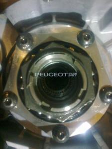

sab Опубликовано 10 мая, 2016 Опубликовано 10 мая, 2016 Подскажите по этой гайке, зачем её откручивали ранее? чего там интересного увидеть можно?
Мартын Опубликовано 10 мая, 2016 Опубликовано 10 мая, 2016 заданное 3,6 реальное 2,4. заданное 4,5 реальное 2,7.почему переставить? там же две ошибки. одна по одному клапану(недостаточное давление), вторая по второму(гидротрансформатор).меня интересует будет ли решена проблема. или всё же разбирать коробас и дефектовать всё. пробег 150 тыкКлапана поменяйте местами и потом можно гадать дальше.Нет давления и нет полной блокировки гидробублика.И если так вам проще то почему и не разбирать.........................я не занимаюсь разборками.
