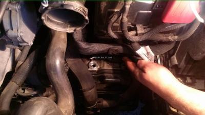

Niks Опубликовано 25 мая, 2016 Опубликовано 25 мая, 2016 Доброго дня всем! при смене масла залили не в ту горловину. что делать??? Прошу помощи
