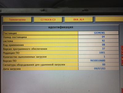

kostya1241 Опубликовано 31 мая, 2016 Опубликовано 31 мая, 2016 Здравствуйте! Пробую обновить прошивку в коробке на Citroen C3 2003, Lexia/Planet2000 говорит, что не существует обновлений для данной коробки.Есть подозрение, что ПО не последней версии, и коробка должна обновляться, но где-то что-то идет не так (на Peugeot с таким же мотором и кробкой все обновилось на ура). 1. Как узнать последняя версия ПО установлена или нет?2. Если обновленное ПО существут, как его обновить? Вот скрин идентификации коробки из Lexia: Спасибо.Константин

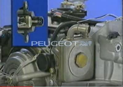

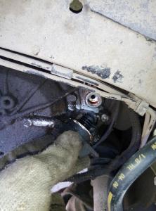

Nikittaa Опубликовано 1 июня, 2016 Опубликовано 1 июня, 2016 Пежо 307, подтекало масло с этой штуки - что это не понял, не проводов ничего, еще какой-то вася на белый герметик прилепил. Видел в ролике про АКПП такую же штуку регулирует поток теплообменника. В подборе запчастей в каталогах не нашел.
ARFX Опубликовано 1 июня, 2016 Опубликовано 1 июня, 2016 (изменено) Там по идее колечко уплотнительное надо заменить 2530.37Клапан идет с проводкой. номер клапана 2535.24 Изменено 1 июня, 2016 пользователем ARFX
ARFX Опубликовано 1 июня, 2016 Опубликовано 1 июня, 2016 Значит по вину надо проверять. я по своему смотрел)) но колечко по идее должно быть и на заглушке!))
Nikittaa Опубликовано 1 июня, 2016 Опубликовано 1 июня, 2016 VF33CNFUF84819531 В какой группе нашли? Колечко я подобрал другое....
ARFX Опубликовано 1 июня, 2016 Опубликовано 1 июня, 2016 VF33CNFUF84819531 В какой группе нашли? Колечко я подобрал другое....Коробка передач - Электронный блок. там номер 4 . По Вашему вину почему-то дает и заглушку и клапан. Но по ходу я понял почему моя коробка перегревается до 120 градусов... Оказывается у меня по вину идет только заглушка, а по факту стоит клапан.... короб по ходу меняный. Похоже клапан не управляется и не открывает полный проток жидкости через теплообменник.
sab Опубликовано 1 июня, 2016 Опубликовано 1 июня, 2016 очень даже вероятно! нужно его демонтировать както
ARFX Опубликовано 1 июня, 2016 Опубликовано 1 июня, 2016 а я голову ломаю почему у меня двиг 80 градусов по трассе, а в коробке 120, даже когда не жарко... куплю заглушку и воткну)) надеюсь проблема в этом))
