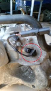

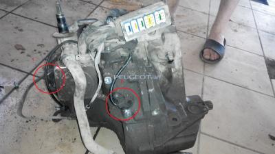

Ed2013 Опубликовано 30 июня, 2016 Опубликовано 30 июня, 2016 В 30.06.2016 в 05:10, sab сказал: датчика давления теплообменника не бывает!фотки лучше покажи!передаточные числа лишь бы совпадали.адаптация подождёт.Фото "Моя АКПП" 1 - Датчик возле теплообменника - на моей АКПП имеет отдельный разъем, на Чужой АКПП - заведен в общий разъем на место синей фишки.2 - Датчик скорости на моей АКПП подключен в обший разъем на место синей фишки3 - Чужая АКПП - датчик скорости имеет отдельный разъем.

sab Опубликовано 30 июня, 2016 Опубликовано 30 июня, 2016 если передаточные числа разные, проще отдать короб продавцу, или половинить обе коробки.
Мартын Опубликовано 30 июня, 2016 Опубликовано 30 июня, 2016 В 30.06.2016 в 06:29, sab сказал: если передаточные числа разные, проще отдать короб продавцу, или половинить обе коробки.снимать только корпус гидробублика и все.
Ed2013 Опубликовано 30 июня, 2016 Опубликовано 30 июня, 2016 Разбирать не хочется, коробка не новая, не факт что в хорошем состоянии (хоть поставщик и утверждает, что рабочая, и ее проверяли перед съемом и отправкой).Другие передаточные числа это критично? Поставщик говорит, что можно поставить,Че там отличие на 2 зуба!Мой дифференциал жужжит неправильно (износ зубьев от ударов), бублик тоже не факт что в идеальном состоянии (внешне оба бублика идентичны).В целом, если с таким передаточным числом ставить нельзя, возвращаю?
