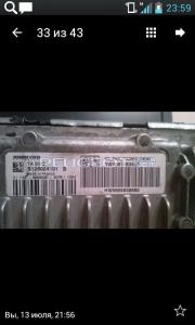

Артём1409 Опубликовано 19 июля, 2016 Опубликовано 19 июля, 2016 Подскажите на какой номер надо смотреть когда подбираешь блок акпп
sab Опубликовано 19 июля, 2016 Опубликовано 19 июля, 2016 https://www.yandex.ru/search/?text=s126024101&lr=5&clid=1882610
Артём1409 Опубликовано 19 июля, 2016 Опубликовано 19 июля, 2016 https://www.yandex.ru/search/?text=s126024101&lr=5&clid=1882610 а что значит в конце буква С. В или H
