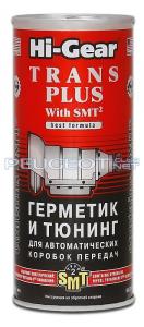

Димон13 Опубликовано 28 июля, 2016 Опубликовано 28 июля, 2016 Незнаю можно уже радоватся или нет но вчера залил в акпп присадку. Сегодня небыло ниодной пробуксовки при переключении с 1 на 2. Хоть ездил сегодня мало но в пробке в самую жару постоял и ниодной пробуксовки. Мало того переключения стали идиальными. Осталась только одна проблема . После остановки машина трогается с пинком. Точнее когда остановишься несмотря на то что стою на драйве отпускаю тормоз а машина не тянет в перёд. Более того она и назад катится если горочка как на нейтралке. Но стоит нажать на газ происходит смачный пинок и поехали. Дальнейшее движение отличное до слейдующей остановки. Гдето на форуме я уже натыкался на решение этой болячки. Вот только где. Может кто помнит какой это клапанок подвисает?

Димон13 Опубликовано 29 июля, 2016 Опубликовано 29 июля, 2016 расскажи, какая присадка!Вот такая. Хотел сначала луки моил там вроде как присадка посерьезнее да и фирма. но их присадка только подзаказ. в наличии ниукого нету.Да кстати сегодня ездил много. и в пробках постоял. за бортом сегодня было 34 градуса. Ни одой пробуксовки!!! а до присадки через полчаса пробок вторая передача вообще отказывалась включатся.
