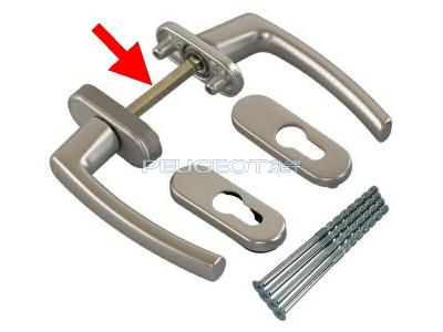

Robyn Опубликовано 8 августа, 2016 Опубликовано 8 августа, 2016 (изменено) Не ругайтесь, есть замечательная вещь сердечник от оконной или дверной ручки, я на форуме уже писал, он как раз на 8, сам таким откручиваю. Изменено 8 августа, 2016 пользователем Robyn
dimanoid Опубликовано 8 августа, 2016 Опубликовано 8 августа, 2016 к сожалению у меня в гараже нет ручек))))
