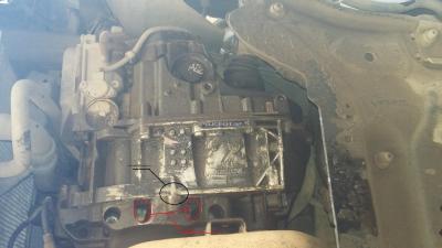

stafikus Опубликовано 30 августа, 2016 Опубликовано 30 августа, 2016 Нужна срочная помощь. Заглянув под машину заметил небольшое пятно масляного характера на защите. Сняв защиту обнаружил что АКПП вся в мокрая. ФОТО ПрилагаюЖидкость очень жидкая на масло не похожа..
Мартын Опубликовано 30 августа, 2016 Опубликовано 30 августа, 2016 (изменено) Вопрос то в чем состоит?Там только моторное и коробочное масло.Моторное очень темное обычно. Изменено 30 августа, 2016 пользователем Grigorushka
stafikus Опубликовано 30 августа, 2016 Опубликовано 30 августа, 2016 Вопрос. Откуда течет. Сальник или прокладку пробило не пойму.. Течь из отверстий обведенных красным. От туда течет. Что там.???
