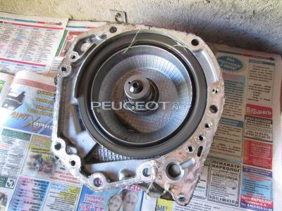

vagan Опубликовано 13 сентября, 2016 Опубликовано 13 сентября, 2016 и что прям не текут??? родные старые оставляете, без герметика???
Reactor77 Опубликовано 13 сентября, 2016 Опубликовано 13 сентября, 2016 да.у картера гидроблока толстая плотная резина.у картера металлу колокола металл
