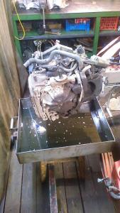

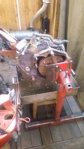

GriZZli12 Опубликовано 8 ноября, 2016 Опубликовано 8 ноября, 2016 Вечер добрый! Хочу заменить фильтр в акпп, не могу найти полноценной темы как это делается. Знаю, знаю где он находится и что половинить коробку тоже знаю. Просто пока коробас снят и висит на стенде, очень бы хотелось почистить гидроблок, заменить соленоиды и поменять фильтр, за одно чтоб не лазить бублик отдам, любителям сладкого)) если толковой темки так и не найдётся, постараюсь все это сделать от фоткаф сей процесс и создам темку на форуме, думаю она будет многим интересна!
Reactor77 Опубликовано 8 ноября, 2016 Опубликовано 8 ноября, 2016 есть же видео в инете. снимай колокол, потом маслонасос. там фильтр и увидишь
Мартын Опубликовано 9 ноября, 2016 Опубликовано 9 ноября, 2016 (изменено) есть же видео в инете. снимай колокол, потом маслонасос. там фильтр и увидишьНа ТУБЕ много видео висит с подобным. Изменено 9 ноября, 2016 пользователем Grigorushka
GriZZli12 Опубликовано 9 ноября, 2016 Опубликовано 9 ноября, 2016 есть же видео в инете. снимай колокол, потом маслонасос. там фильтр и увидишьЕсли не затруднит, кинте ссылку на такое видио, все что я находил это смена масла и пару видосов о разборе акпп в целом, а какие там нюансы, да и как ее правильно собрать обратно, ничего не нашел...Заранее спасибо!
Reactor77 Опубликовано 9 ноября, 2016 Опубликовано 9 ноября, 2016 https://www.youtube.com/watch?v=zEDQ-7mpAuE я по нему учился
GriZZli12 Опубликовано 9 ноября, 2016 Опубликовано 9 ноября, 2016 https://www.youtube.com/watch?v=zEDQ-7mpAuEя по нему училсяСпасибо))Вот только минуту назад его нашел, в принципе доступно все, вопрос остается откуда брать моменты затяжек, есть ли где то теоретическая часть?
Reactor77 Опубликовано 9 ноября, 2016 Опубликовано 9 ноября, 2016 из головы затягивай туго, но без фанатизма. всегда от руки затягивал. и коробки и движки.
Reactor77 Опубликовано 9 ноября, 2016 Опубликовано 9 ноября, 2016 если хотите, чтоб потом раскрутилось, то затягивайте не туго. да и не знаю я мест в коробке и двигателе где надо не туго. вот в салоне это да
dimanoid Опубликовано 9 ноября, 2016 Опубликовано 9 ноября, 2016 Не туго, там где прокладки на сжатие. Вы фильтра масляного крышку тоже до звона тяните? У меня например она течет, если перетянуть. На ней кажится 19 Нм написано. Это туго или нет?Вообще в люминьках, коих в машине дохрена, тянуть болты не надо сильно. Для таких случаев таблицы и инструкции есть с моментами затяжек всего, что есть в автомобиле, требующего дозированного усилия затяжки.Это на тракторе Белорусь можно крутить все до усеру, а в авто, собранном из камна и палок не соблюдать усилия затяжки себе дороже.
Reactor77 Опубликовано 9 ноября, 2016 Опубликовано 9 ноября, 2016 туго - это нормально. чтоб не раскрутилось от вибрации.
