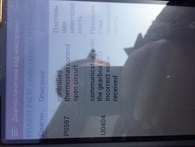

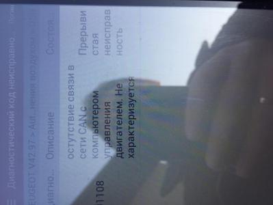

Bykam Опубликовано 20 ноября, 2016 Опубликовано 20 ноября, 2016 Добрый день! Есть такая проблема не едет авто. Как только завожу авто и включаю R или D авто не едет, мотор крутит как на N, то есть как без нагрузки. После того как заглушить мотор и завезти авто на N, можно включить R или D и машина поедет но очень тажело, обороты растут до 4тыс а машина эли эли трогаеться. Также при езде по дороге при переключение с 2 на 3 машина опять же газует как на N и падает в аварийный режим. Помогает заглушить и завести и можно ехать опять. Диагностика показала фото прикрепляю. Если плохо видно на фото пишу u0404 и u1108
Мартын Опубликовано 20 ноября, 2016 Опубликовано 20 ноября, 2016 Замените короб.Это не есть ошибки на которые нужно смотреть.
Bykam Опубликовано 20 ноября, 2016 Опубликовано 20 ноября, 2016 Тоесть заменить короб? Что с этой коробкой больше ничего не сделаеш?

Мартын Опубликовано 20 ноября, 2016 Опубликовано 20 ноября, 2016 Была же где то тема в которой коробка не работала из-за разрыва связи.ПС:В Ниссановском автомате вот например есть болтик волшебный, который можно на 1мм удлинить и получить нормально работающую коробку )))) так что не надо ))))Да ну!Вы еще про лампы STOP и поведние короба напишите!Только вот впрос стоит о коробе Пежо,а не других марок,да и прибора нормального сами видите нет.
Киприот Опубликовано 20 ноября, 2016 Опубликовано 20 ноября, 2016 Да ну!Вы еще про лампы STOP и поведние короба напишите!Только вот впрос стоит о коробе Пежо,а не других марок,да и прибора нормального сами видите нет.Да самое интересное что я из любопытства сам погуглил на эту тему... По таким симптомам официалы не принимают даже и все что попалось в инете закончилось заменой короба. Т.к. при вскрытии - горелое масло и куча стружки. В одном из случаев заменой гидроблока обошлось. Результатов куча на У0404, но по поведению коробки несколько и во всех короб жаренный.
Мартын Опубликовано 20 ноября, 2016 Опубликовано 20 ноября, 2016 Да самое интересное что я из любопытства сам погуглил на эту тему... По таким симптомам официалы не принимают даже и все что попалось в инете закончилось заменой короба. Т.к. при вскрытии - горелое масло и куча стружки. В одном из случаев заменой гидроблока обошлось.Результатов куча на У0404, но по поведению коробки несколько и во всех короб жаренный.Вот поэтому все это опускается,а авто продолжает эксплуатироваться как в посте описано и - замените.
