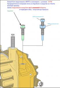

Киприот Опубликовано 20 ноября, 2016 Опубликовано 20 ноября, 2016 у ал4 лента крепится болтом жёстко. и это правильно. потому что когда фрикционная накладка на ленте сточится, а вы подкрутите волшебный болтик, то по тормозному барабану будет "скребсти" не мягкая накладка, а сталь ленты. цену ленты и барабана озвучить? я разбирал коробки и французские и немецкие и американские и японские. чо-то не видел я там "волшебных болтов". конструкция примерно у всех одинакова. без ссылки на "волшебный болтик" в каталоге считаю ваши слова болтовнёй. извините если обиделДа нет, не обидели http://forums.drom.ru/mazda-premacy-mazda5/t1151770577.html Вот ссылка на одну из тем по этому вопросу. Там всё описывается более доступно чем я смогу вам передать.
Dimkin67 Опубликовано 20 ноября, 2016 Опубликовано 20 ноября, 2016 Моё видение данной конструкции- только для продажи несведущим , а потом всё равно коробас в ремонт или в утиль Выше довольно доходчиво обоснованы последствия.
Киприот Опубликовано 20 ноября, 2016 Опубликовано 20 ноября, 2016 Если предположить что слой фрикционный просто частично изнашивается, то натяжка будет работать на руку для сохранения остатков данного слоя. Т.к. если лента трёт по барабану несколько секунд до схватывания, то изнашивается она сильнее.Но с другой стороны вы так же правы, т.к. никто не может знать достоверно, до вскрытия, есть ли там остатки фрикционного слоя или уже до стали дошло. Но позволяет ли наша конструкция так делать?

Reactor77 Опубликовано 20 ноября, 2016 Опубликовано 20 ноября, 2016 (изменено) господи... вы сколько коробок разобрали? вы устройство и принцип работы лент и дисков знаете? 1. к тому времени, когда соберётесь подтягивать ленту, половина фриков в хотя-бы одном пакете уйдёт в мир вечной охоты. частички фриков из короба сами не выйдут, фильтр задержит не всё. остальное попадает в масло. масло по характеристикам становится не тем каким надо. соответственно клапана буду работать не так как надо. 2. на картинке ясно видно, что заменяют фабричный болт на самодельный. если есть желание, я покажу вам эти болты. вы сделаете у себя модификацию. после 30-50 тык пробега с вас отчёт по коробу. идёт? но посоветую внимательно прочитать пункт 1. Добрый вечер уважаемые форумчане!! Имеется следующая проблема с акпп ал4 на Пежо 407. Автомат работает идеально, пока в один не прекрасный момент после полной остановки на светофоре, чувствуется пошаговое переключение скоростей на пониженную на стоячем авто. После этого авто начинает двигаться толи с 3, толи со 2 передачи, в ручном режиме скорости не показывает, ошибка prnd вылазит минут через 15. Поменял клапана с промывкой. В ГТ все чистенько чуть ли не стерильно, стружки на магнитах нет вообще. Прошу помощи знатоков что это может быть( по диагностике в Белгороде одни бараны, официалы одни из них)прежде чем обзывать диагностов баранами, может список ошибок по коробу покажете? Киприот, что вы понимаете под инициализацией. для этой машины она не нужна Изменено 20 ноября, 2016 пользователем Reactor77
Киприот Опубликовано 20 ноября, 2016 Опубликовано 20 ноября, 2016 господи... вы сколько коробок разобрали? вы устройство и принцип работы лент и дисков знаете?1. к тому времени, когда соберётесь подтягивать ленту, половина фриков в хотя-бы одном пакете уйдёт в мир вечной охоты. частички фриков из короба сами не выйдут, фильтр задержит не всё. остальное попадает в масло. масло по характеристикам становится не тем каким надо. соответственно клапана буду работать не так как надо.2. на картинке ясно видно, что заменяют фабричный болт на самодельный.если есть желание, я покажу вам эти болты. вы сделаете у себя модификацию. после 30-50 тык пробега с вас отчёт по коробу. идёт?но посоветую внимательно прочитать пункт 1.Вы не правильно воспринимаете мою позицию с самого начала данной беседы. Я нигде не утверждал вообще ничего. Моя позиция с самого начала и по сей момент является исключительно вопросительной.Я интересуюсь. Ваша позиция мне ясна. Я вас понял и не собирался даже оспаривать написанное вами Перечитайте ещё раз )) Я поделился найденной информацией и спросил применимо ли это )))
Reactor77 Опубликовано 20 ноября, 2016 Опубликовано 20 ноября, 2016 нет. ни на одной коробке. если болен гриппом, то сопли лечить бесполезно. вид будет лучше, состояние то же самое. 1

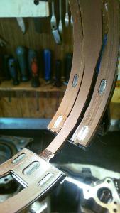

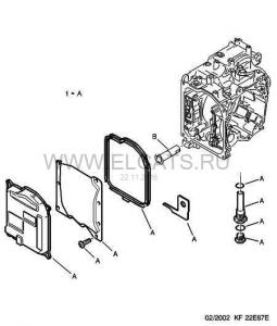

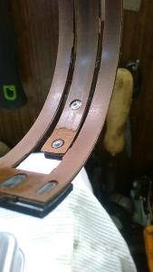

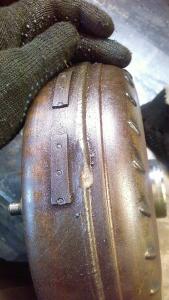

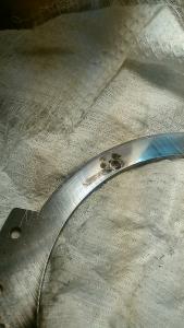

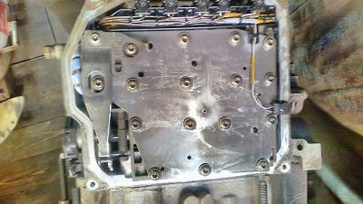

GriZZli12 Опубликовано 21 ноября, 2016 Опубликовано 21 ноября, 2016 Вечер добрый! Необходимо мнение эксперта! как я понимаю эта тормозная лента под замену, дабы не дожидаться беды?))) не ясно с муфтой гидротрансформатора, она с завода идет заваренная или этот сварочный шов означает что ее ремонтировали? Тут не понятка в том, что во всех каталогах и видио, на плите гидроблока есть какой то козырек, которого при вскрытии я не наблюдаю... То ли дело рук каких то рукопопков, то ли такая модель, где ее нет!? И последний вопрос))) Вытащил два эл.клапана, дядька подогнал из заначки другой клапан, с черной фишкой, который говорят лучше, но понятия не имеет работает он или нет... как проверить? методом научного тыка? И говорят меняя клапан на черный нужно что то обновить через программу и якобы то что если менять с черной фишкой то два сразу, так ли это? Заранее спасибо если поможете советом)) P.S. Я тут недавно спрашивал про моменты затяжек резьбовых соединений в АКПП. Так вот нашел я случайно, правда на английском, но вроде все понятно. Так что отдаю в общественное пользование https://ru.scribd.com/doc/19196789/13915310-AL4-DPO-Transmission-Rebuild-Manual
sab Опубликовано 21 ноября, 2016 Опубликовано 21 ноября, 2016 тебе нуна 2 клапана с чёрной фишкой!!!потом в коробе переключите на совместимость с борг варнер.ленту однозначно на выбросбублик заварен всегда

GriZZli12 Опубликовано 22 ноября, 2016 Опубликовано 22 ноября, 2016 да, телезагрузка нужна, но поедет и без неё, до места где прошьют. Спасибо за ответы, а как все таки быть с пластиной между прокладкой и крышкой картера? Она нужна или это такая модификация в которой ее нет???
Мартын Опубликовано 22 ноября, 2016 Опубликовано 22 ноября, 2016 Спасибо за ответы, а как все таки быть с пластиной между прокладкой и крышкой картера? Она нужна или это такая модификация в которой ее нет???Вариация такая у вас Начиная с номера коробки передач 265927 (20TPXX).Присутствие дефлектора (2) между картером гидравлического бока (1) и картером коробки передач

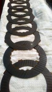

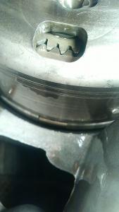

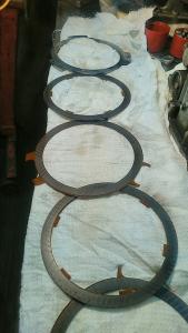

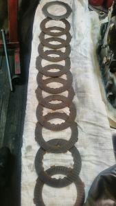

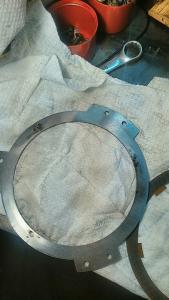

GriZZli12 Опубликовано 22 ноября, 2016 Опубликовано 22 ноября, 2016 да, телезагрузка нужна, но поедет и без неё, до места где прошьют.Разобрал АКПП вчера полностью, прошу помочь с дифектовкой тех или иных деталей)) Фрикционные диски свиду мне показались в хорошем состоянии, единственное что смутило, то что на обратной стороне есть пригоревшие места.... Здесь не ясно, между корпусом и подшипником стоит шайба волнистая, она такая изначально или ее повело? Вторая тормозная лента понимаю что сдохла, а вот что делать с канавами на барабане? Шлифовать в ручную, отдавать куда-то токарю или покупать новый?
Reactor77 Опубликовано 22 ноября, 2016 Опубликовано 22 ноября, 2016 фрики в норме. ленту менять. барабан на шлифовку."волнистая шайба" это такой подшипник. так и должно быть. фильтр не забудь поменяй.
