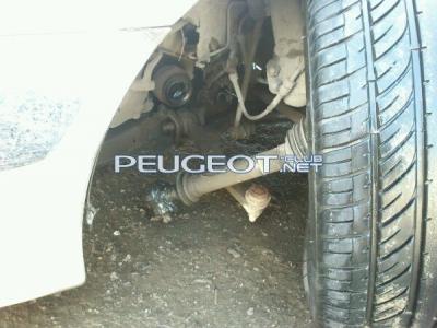

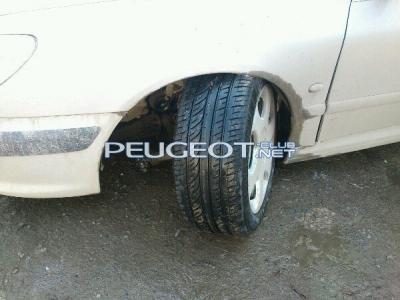

Pejon600 Опубликовано 15 апреля, 2015 Опубликовано 15 апреля, 2015 Разворачивался сегодня во дворе, сдавая назад выкрутил руль влево до конца, машина остановилась, не едет, коробка затрещала, подумал, что пришел ей конец, вышел смотрю такая беда, колесо видать откуртилось от рычага или стабилизатора как это называется и гранату вырвало внутреннюю. Вызвал эвакуатор, отвез на сто завтра будут заниматься. У меня вопрос к вам, чем это все может грозить? Можно ли просто запихнуть гранату обратно и прикрутить все на место, где искать пыльник внутренний на замену может подходит от других моделей? отечественных мож или других , кто сталкивался с такой бедой? почему так вообще произошло (

Сергей_607 Опубликовано 16 апреля, 2015 Опубликовано 16 апреля, 2015 Разворачивался сегодня во дворе, сдавая назад выкрутил руль влево до конца, машина остановилась, не едет, коробка затрещала, подумал, что пришел ей конец, вышел смотрю такая беда, колесо видать откуртилось от рычага или стабилизатора как это называется и гранату вырвало внутреннюю. Вызвал эвакуатор, отвез на сто завтра будут заниматься. У меня вопрос к вам, чем это все может грозить? Можно ли просто запихнуть гранату обратно и прикрутить все на место, где искать пыльник внутренний на замену может подходит от других моделей? отечественных мож или других , кто сталкивался с такой бедой? почему так вообще произошло ( Млять, то эти шаровые хрен выкрутишь, то на ходу выкручиваются !!! я думаю амортизатор пока трогать не стоит. Нужен привод в сборе, гдет в районе 11.000 стоит, шаровая опора, рублей 750 так, косточка ( стабилизатор устойчивости) - рублей 500 ну и глянуть резьбу в рычаге., если писец, то естественно тоже под замену, по деньгам не скажу, не в курсе если честно !

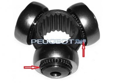

shmaks Опубликовано 16 апреля, 2015 Опубликовано 16 апреля, 2015 Произошло из за того что вырвало шаровый видимо он давно просился на замену сопутствующим стукотком на кочках, главное вовремя заметить. Трипоид внутреннего шруса можно поставить на место если не было до этого ударов при трогании и торможении. Но думаю что скорее всего у тебя не получится так как там иголки с обоимой вроде как, на картинке не совсем понятно. Если же обоимы и иголки остались на приводе нужно просто промыть всё это и собрать с смазкой, только аккуратно иголки не потеряй,на магнитик собери, поставив их с смазкой для шруса на место, если пыльник цел то тоже промыть его изнутри и можно ставить на место. Как правило пыживские привода долговечные.
Сергей_607 Опубликовано 16 апреля, 2015 Опубликовано 16 апреля, 2015 Но судя по фото, вырвало не сам шар, а именно из рычага. Соответственно она тупо выкрутилась из него..

Pejon600 Опубликовано 16 апреля, 2015 Автор Опубликовано 16 апреля, 2015 Звонил масте с сто, грит иголки повысыпались, надо гранату новую внутреннюю, защел на магазин ниче найти не могу, где заказть ее? (
AlexxxTT Опубликовано 16 апреля, 2015 Опубликовано 16 апреля, 2015 Звонил масте с сто, грит иголки повысыпались, надо гранату новую внутреннюю, защел на магазин ниче найти не могу, где заказть ее? (Да вроде не бывает внутренней отдельно. Наружные есть. Ищите привод в сборе.
AlexelA Опубликовано 16 апреля, 2015 Опубликовано 16 апреля, 2015 Звонил масте с сто, грит иголки повысыпалисьВстречал на просторах инета, что, по крайней мере на 406-й с МКПП, иголки по диаметру подходят от игольчатых подшипников ТАЗов...
Pejon600 Опубликовано 16 апреля, 2015 Автор Опубликовано 16 апреля, 2015 Да вроде не бывает внутренней отдельно. Наружные есть. Ищите привод в сборе.Ага уже узнал, печально, а привода у них на атоматах у всех одинаковые? Так бы с разбора заказать что нибудь мож Встречал на просторах инета, что, по крайней мере на 406-й с МКПП, иголки по диаметру подходят от игольчатых подшипников ТАЗов...Даже не представляю что эти иголки из себя представляют) что будет если без них запехнуть?)
AlexelA Опубликовано 16 апреля, 2015 Опубликовано 16 апреля, 2015 Даже не представляю что эти иголки из себя представляют) что будет если без них запехнуть?)То же самое, что подшипник без шариков... 1
Calibrik1 Опубликовано 16 апреля, 2015 Опубликовано 16 апреля, 2015 (изменено) Даже не представляю что эти иголки из себя представляют) что будет если без них запехнуть?) Впринципе подшипники трипоида успешно перебираются, если "иголки" подобрать... Главное желание мастера помочь, т. к. проще привод в сборе поменять, чем ковыряться с трипоидом. привода T29111A2 Приводной вал от 7000 на емексе сейчас есть - я бы на Вашем месте поторопился... Либо в клубном магазине под заказ, правда не быстро... Изменено 16 апреля, 2015 пользователем Calibrik1
shmaks Опубликовано 16 апреля, 2015 Опубликовано 16 апреля, 2015 (изменено) Если иголки все на месте то просто собрать и вставить всё на место! Не раз проделывалась такая операция, но если хоть одной не достаёт это уже не феншуй. Изменено 16 апреля, 2015 пользователем shmaks
Pejon600 Опубликовано 16 апреля, 2015 Автор Опубликовано 16 апреля, 2015 Впринципе подшипники трипоида успешно перебираются, если "иголки" подобрать... Главное желание мастера помочь, т. к. проще привод в сборе поменять, чем ковыряться с трипоидом. T29111A2 Приводной вал от 7000 на емексе сейчас есть - я бы на Вашем месте поторопился... Либо в клубном магазине под заказ, правда не быстро...Спасибо, очень выручил, щас если с разбора ненайду или дорого, то закажу если успею) Если иголки все на месте то просто собрать и вставить всё на место! Не раз проделывалась такая операция, но если хоть одной не достаёт это уже не феншуй.В том то и дело гдеб щас эти иголки найти))
Сергей_607 Опубликовано 17 апреля, 2015 Опубликовано 17 апреля, 2015 Судя по описанию мастера СТО, у тебя трипод развалился. Отдельно, действительно очень тяжело найти, практически не возможно. Есть станции, которые методом подбора похожих иголок собирают их, но таких кантор мало(. Мне из-за такого не приятного момента, пришлось в сборе брать..
shmaks Опубликовано 17 апреля, 2015 Опубликовано 17 апреля, 2015 Как выше было написано AlexelA тоже слышал что от таза подходят, надо замерять свои и идти в тазомагаз попробовать подобрать. Только вот ещё момент есть , внутри самой гранаты что в коробке осталась есть ещё типа чашечки и пружины в которые привод упирается. Они тоже должны быть на месте если не потерялись при перевозке эвакуатором.
Pejon600 Опубликовано 18 апреля, 2015 Автор Опубликовано 18 апреля, 2015 Судя по описанию мастера СТО, у тебя трипод развалился. Отдельно, действительно очень тяжело найти, практически не возможно. Есть станции, которые методом подбора похожих иголок собирают их, но таких кантор мало(. Мне из-за такого не приятного момента, пришлось в сборе брать..Как выше было написано AlexelA тоже слышал что от таза подходят, надо замерять свои и идти в тазомагаз попробовать подобрать. Только вот ещё момент есть , внутри самой гранаты что в коробке осталась есть ещё типа чашечки и пружины в которые привод упирается. Они тоже должны быть на месте если не потерялись при перевозке эвакуатором.Спасибо, заказал в сборе привод б.у, мастер сказал что херня этовсе заморачиваться собирать, надолго не хватит, такие дела)

Calibrik1 Опубликовано 18 апреля, 2015 Опубликовано 18 апреля, 2015 мастер сказал что херня этовсе заморачиваться собирать, надолго не хватитСпорное утверждение.
AlexelA Опубликовано 18 апреля, 2015 Опубликовано 18 апреля, 2015 мастер сказал что херня этовсе заморачиваться собирать, надолго не хватит, такие дела)Мое ИМХО: просто т.н. мастеру не хотелось иметь гемор с подбором иголок и неизвестным дальнейшим результатом. Гораздо проще поменять привод в сборе, слупив столько же денег. В этом деле нужны гаражные энтузиасты, результат работы которых зачастую превосходит сервисы на голову... 2
shmaks Опубликовано 18 апреля, 2015 Опубликовано 18 апреля, 2015 AlexelA +1Добавлю от себя что раза три уже перебирал и всё норм.
