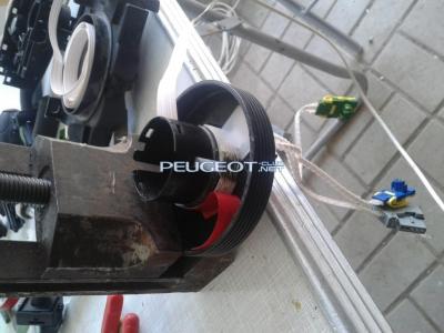

Dimkin67 Опубликовано 16 апреля, 2015 Опубликовано 16 апреля, 2015 А ПОМЕНЯТЬ МОЖНО ТОЛЬКО В СБОРЕ ПОДРУЛЕВОЙ?Можно попытаться отремонтировать, вот так например
сибиряк Опубликовано 16 апреля, 2015 Опубликовано 16 апреля, 2015 Можно попытаться отремонтировать, вот так например Если честно,что-то я по фото не могу сообразить как,что ремонтировать.Если не сложно можно по подробней описать сей момент.

Dimkin67 Опубликовано 17 апреля, 2015 Опубликовано 17 апреля, 2015 Если честно,что-то я по фото не могу сообразить как,что ремонтировать.Если не сложно можно по подробней описать сей момент.Да что описывать, больное место -шлейф,переламывается.Для ремонта необходимо разобрать подрулевой и с помощью паяльника восстановить шлейф.При удачном варианте ещё послужит, при неудачном -замена.Я уже два раза паял.
