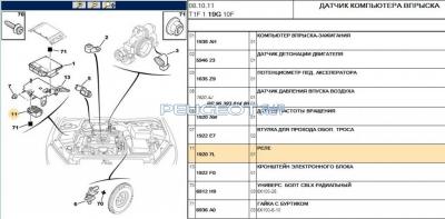

Мартын Опубликовано 17 апреля, 2015 Опубликовано 17 апреля, 2015 Все преды новые поставил и еще для точности прозвонил каждый Питание с преда идет на сдвоенное реле под компьютером впрыска коричневого цвета и дальше на все и катушку в частности. 1
alex39 Опубликовано 17 апреля, 2015 Автор Опубликовано 17 апреля, 2015 Хотелось бы поподробнее где точно это реле находится
Calibrik1 Опубликовано 17 апреля, 2015 Опубликовано 17 апреля, 2015 где точно это реле находится?сдвоенное реле под компьютером впрыска коричневого цвета! №11 На схеме №1304[Peugeot-Club.net] - VF32AKFWF41416207 электронный впрыск.pdf 1
