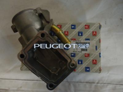

K@rovkin Опубликовано 17 апреля, 2015 Опубликовано 17 апреля, 2015 Пыжеводы! Появилась проблема: у меня замена корпуса термостата (арт. 1336.W3) купил на магазине оригинал в алюминиевом корпусе (с новым датчиком и термостатом и сопутствующими деталями), но к самому корпусу нет прокладки - на ту плоскость где крепится к голове. На корпусе имеется канавка под прокладку (по виду прямоугольник с круглым сечением и срезанными внутрь углами). Рыл в интернете подходящую не нашел.. Может кто знает где раздобыть это чудо!!!?? или как решить данный вопрос. А вот и фото:

сибиряк Опубликовано 17 апреля, 2015 Опубликовано 17 апреля, 2015 Пыжеводы! Появилась проблема: у меня замена корпуса термостата (арт. 1336.W3) купил на магазине оригинал в алюминиевом корпусе (с новым датчиком и термостатом и сопутствующими деталями), но к самому корпусу нет прокладки - на ту плоскость где крепится к голове. На корпусе имеется канавка под прокладку (по виду прямоугольник с круглым сечением и срезанными внутрь углами). Рыл в интернете подходящую не нашел.. Может кто знает где раздобыть это чудо!!!?? или как решить данный вопрос. А вот и фото: Тонкий паронит,сам выруби прокладку герметик с двух сторон и будет не хуже родной.В этой вопросе я уверен на все 1000% что будет держать и не куда не денется.Герметик лучше красный взять,проверен не однократно,температуру держит нормально.
dimanoid Опубликовано 17 апреля, 2015 Опубликовано 17 апреля, 2015 (изменено) там, где есть проточка для резиновой прокладки, крайне не рекомендуется использовать что то другое Изменено 17 апреля, 2015 пользователем dimanoid
сибиряк Опубликовано 17 апреля, 2015 Опубликовано 17 апреля, 2015 там, где есть проточка для резиновой прокладки, крайне не рекомендуется использовать что то другое Да ладно,здесь главное,что?Что бы антифриз не капал,и паронитовая прокладка в этом случаее как раз-то,что надо,а вот эта резинка, вот на неё как раз надёжи не какой.Сначало будет держать,а в самый не подходящий момент начнёт капать.Паронитом уже много десятилетий пользуются,а эти резинки,лично у меня к ним доверия нет,это моё мнение,кто-то с ним конечно не согласится у каждого человека своя точка зрения по этому поводу.Главное держит и на скорость не влияет,а это самое главное.Да чуть не забыл,почему крайне не рекомендуется?Чем это может грозить?
K@rovkin Опубликовано 17 апреля, 2015 Автор Опубликовано 17 апреля, 2015 yurick ты неправ - это в итоге прокладка термостата или с квадратным сечением для корпуса - проверено. про паронит думал, но оставил его на самый последний вариант. Хотелось бы все таки резинку найти....
dimanoid Опубликовано 18 апреля, 2015 Опубликовано 18 апреля, 2015 (изменено) сибиряк,1) для паронита нужна идеальная привалочная плоскость.2) если паронит где то не прожат, то он будет течь3) пежо не изучало стойкость паронита к компонентам охлаждающей жидкости.а, ещё забыл, что паронита содержит асбест, являющийся катализатором рака, вследствие чего запрещён к использованию почти во всем просвещённой мире.там ещё много засад, но ты ставь, тебе можно))) Изменено 18 апреля, 2015 пользователем dimanoid
сибиряк Опубликовано 18 апреля, 2015 Опубликовано 18 апреля, 2015 сибиряк,1) для паронита нужна идеальная привалочная плоскость.2) если паронит где то не прожат, то он будет течь3) пежо не изучало стойкость паронита к компонентам охлаждающей жидкости.а, ещё забыл, что паронита содержит асбест, являющийся катализатором рака, вследствие чего запрещён к использованию почти во всем просвещённой мире.там ещё много засад, но ты ставь, тебе можно))) Конечно можно:ставил и буду ставить,а-то,что он является катализатором рака я если честно не слышал,но даже если так я же его не жрать собираюсь.А за просвещённый мир лучше не говорить.Мы в РОССИИ живём и у нас есть такое понятие как дедовский метод,им этим просвещённым до нас в этом плане как до Китая раком.
K@rovkin Опубликовано 18 апреля, 2015 Автор Опубликовано 18 апреля, 2015 блин...уже срач пошел..((( лучше про прокладку подскажите..
dimanoid Опубликовано 18 апреля, 2015 Опубликовано 18 апреля, 2015 ты пока тут страдаешь, тебе эту прокладку магазин из самой франции бы уже привёз. а с местного склада максимум за два дня
Мартын Опубликовано 18 апреля, 2015 Опубликовано 18 апреля, 2015 Вот прокладка,но для корпуса из пластика 1336 Z0.Смотрите сравнивайте.Думаю должно подойти. 051336 Z101УПЛОТНИТЕЛЬ БЛОКА ОХЛ. ЖИДК.
dimanoid Опубликовано 18 апреля, 2015 Опубликовано 18 апреля, 2015 1336z0посмотри. все что мог с телефона а. вот тоже люди подсказывают
Василий Булгаков Опубликовано 19 апреля, 2015 Опубликовано 19 апреля, 2015 Я вот попал с этими прокладками, заказал оригинальные прокладки пришли 5 штук АЖ, потом меняли прокладку под головой залезли и сломался термостат, купил на магазине корпус (прокладок придостаточно) и она потекла, потом притянул чуть по сильнее а она плотно не встает и все равно маленький зазор и все равно протекает((( я плюнул остался у меня герметик коричневый АБРО я его вместо прокладки и все норм!!!
dimanoid Опубликовано 19 апреля, 2015 Опубликовано 19 апреля, 2015 не надо абро. используйте перматекс или дон дил
K@rovkin Опубликовано 20 апреля, 2015 Автор Опубликовано 20 апреля, 2015 Ок, спасибо. dimanoid - все эти прокладки квадратным сечением (для пластикового корпуса). Вот уж хитрые французы. Мои поиски тоже не увенчались успехом....(( значит герметик наше все..
dimanoid Опубликовано 20 апреля, 2015 Опубликовано 20 апреля, 2015 если привалочная плоскость широкая, лепи на хороший герметики и будь он проклят. все французы извращенцы
K@rovkin Опубликовано 20 апреля, 2015 Автор Опубликовано 20 апреля, 2015 Придется.. лишь не выдавило и снова "ссать" не начало. Или может поменяю этот корпус на пластмассу...
dimanoid Опубликовано 20 апреля, 2015 Опубликовано 20 апреля, 2015 если плоскость хорошая, ничего ссать не будет.почисти на моторе и сам корпус, приложи, если порошо прилегает и не болтается, маж, ставь и все будет ровно.
