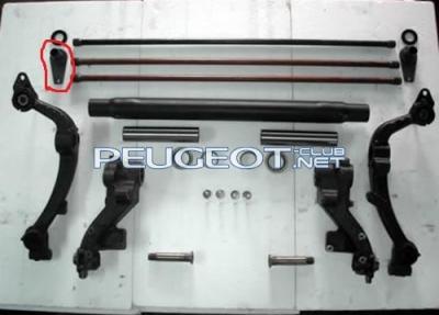

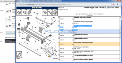

В общем, при замене резины на лето, заметил,что потерялась деталька, магазины названия не говорят, просят 2.5 к за кусок железки, мол есть только у нас,хотелось бы самому знать,как называется или номер её, дабы порыскать в интернете.
add_after.gif@Владимир,
Изменено пользователем Влдаимир
Опубликовано (изменено)
№ 7 , 11 и 70
Железячка
№ 7
Citroen/Peugeot 5178.42 Опора торсиона левый
Citroen/Peugeot 5178.51 Рычаг торсионный правый
разница не понятна они одинаковые
№ 11
Citroen/Peugeot 5179.14 Заглушка рычага
ну а №70 думаю найдёшь болтик
Только вот проверь как бы туда в балку вода с грязью не налетела ато будет горе,а скорее всего налетело туда всего, на месте ли сальник №10? Ну и наверно придётся перебрать всё таки с заменой подшипников и сальников.
07 - РЫЧАГ СТАБИЛИЗ. ПОПЕР. УСТОЙЧ.
5178 50 ЛЕВЫЙ
5178 51 ПРАВЫЙ
Добрый день только увидел тему. Хочу сразу сказать что данные элементы отличаются по внутреннему диметру и количество шлицов, при этом эксплуатация без них вызывает дополнительную нагрузку на торсион и подшипники задней балки.

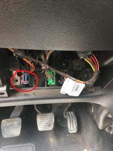

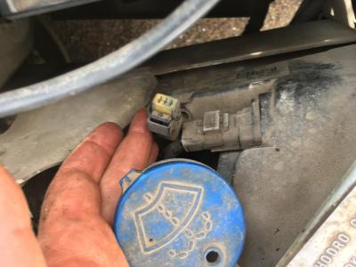

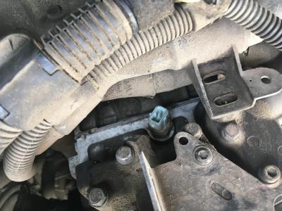

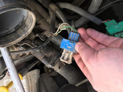

Что это за фишка? у меня не подключена, идет из жгута откуда один провод на лямбду, а другой на термостат
На двигателе справа вот такое гнездо. Что это? чего не хватает?))

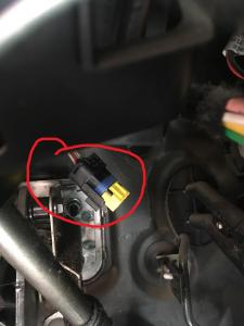

Возле левой фары фишка болтается, куда ее? от чего она?

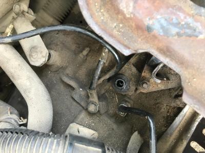

И в коробке отверстие, должен быть колпачок? кто знает от чего присобачить можно?
Вот еще фишка и вход.
От чего они?
Может кто - то просто скинет фотки как у него под капотом и в щитке приборов?

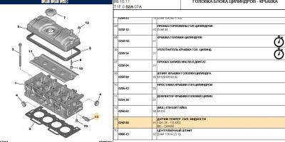

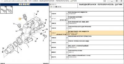

Нашел, что то что в блоке это датчик ОЖ синий, а на термостате датчик ОЖ зеленый. Зеленый подключен, а синий обязателен?
Синий по-моему используется для сигнала на приборку.
У меня в седане один датчик - зелёный. В хэтче - 2 зелёный и синий.
