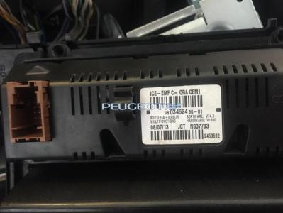

Перестал нормально работать экран(после нагрева показывал ерунду) над магнитолой.
Поменяли
Новый экран не показывает показания с климат-контроля.
(менял не я, так что старого экрана не видел, хозяин машины говорит что он на вид был такое же)
Весь день просидел в РР2000, пишет:
  • Монохромный экран (Реферанс РР2000 не определён)
  • Кондиционер (ошибка калькулятора)
Внести изменения в настройках экрана не могу, т.к. при телекодировке пишет "телекодировка невозможна"
Внести изменения в кондиционер тоже не могу
Пытался после подключить как другие модели Пежо, только при подключинии как к 408 могу поменять некоторые настройки экрана (несмотря на то что референс не определён), но
активировать кондиционер в экране тоже не смог (нету этой функции)
Помогите разобраться!
Lexia B реферанс
Прилагаю фотку обратной стороны нового экрана
Похоже всё-таки не такой, судя по фотке дисплея может отличаться и софт, и хард.
А в кондиционер не надо ничего вносить- он уже знает куда и что передавать.
В личку кину координаты ,попробуй там спросить.
