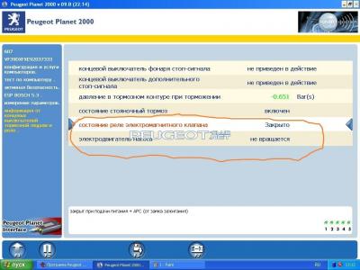

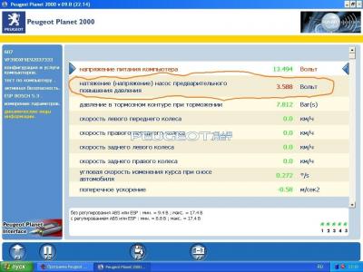

ZEROwest Опубликовано 3 мая, 2015 Автор Опубликовано 3 мая, 2015 Просьба можете посмотреть какие у вас данные вот здесь
