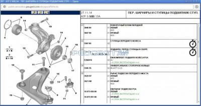

АлексейR Опубликовано 26 апреля, 2015 Опубликовано 26 апреля, 2015 Помогите с номером, не могу найти в каталогах emex запчасть, как будто ее там нет(Машина пежо 207 vin VF3WC5FWF33738407 Боюсь ошибиться, т.к. на 1,4 и 1,6 стойки разного диаметра
Dimkin67 Опубликовано 26 апреля, 2015 Опубликовано 26 апреля, 2015 Смотри картинкуКулак под номером 1
АлексейR Опубликовано 26 апреля, 2015 Автор Опубликовано 26 апреля, 2015 Смотри картинкуКулак под номером 1 Спасибо большое! Его получится заменить без замены подшипника? Или при выпрессовывании ступицы подшипник испортится и придется ставить новый?

bendix Опубликовано 26 апреля, 2015 Опубликовано 26 апреля, 2015 Спасибо большое! Его получится заменить без замены подшипника? Или при выпрессовывании ступицы подшипник испортится и придется ставить новый?Кулак идет в сборе со ступицей и подшипником, так что все получится.
