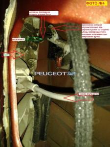

=usic= Опубликовано 26 апреля, 2015 Опубликовано 26 апреля, 2015 всем привет такая проблема не открывается водительская дверь. получилось это так пришол открыл абрелком все открылось приехал домой выходить а не тут то было вылез через пассажирскую, ключом открыть не могу умерла лечинка центральный замок клацает но безрезультатно отодвинул обшивку торосик дергал беспонта, чо можно еще сделать???
GriXXX77 Опубликовано 26 апреля, 2015 Опубликовано 26 апреля, 2015 (изменено) На фото деталюха А может залипнуть в нижнем положении. При этом наружная ручка дергается свободно как будто авто на сигналке стоит, а внутр.ручка так же свободно ходит и возвращается в исходное положение, но дверь не открывает. Но как спереди снять обшивку с двери закрытой, чтобы до замка добраться я ХЗ. Изменено 26 апреля, 2015 пользователем GriXXX77
=usic= Опубликовано 26 апреля, 2015 Автор Опубликовано 26 апреля, 2015 у меня поверх замка все закрыто какимто пластиковым чехлом как его снять х.з ща пойду ковырять а обшивку снял опустил стекло потдел отверткой идальше вондальным способом вывернул клипсу верхнюю левую полностью конечно не снял но отогнул
