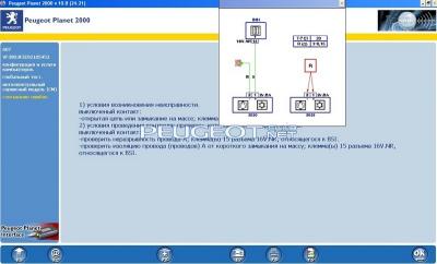

Calibrik1 Опубликовано 26 апреля, 2015 Опубликовано 26 апреля, 2015 Сегодня перестал запускаться компрессор. Ошибку выдал по BSI. Питание на компрессор идет. Подскажите возможные причины и методы ремонта? Или проще менять?
Calibrik1 Опубликовано 26 апреля, 2015 Автор Опубликовано 26 апреля, 2015 Сопротивление обмотки муфтыНе мерил. Завтра отпишусь.
Calibrik1 Опубликовано 18 июня, 2015 Автор Опубликовано 18 июня, 2015 Муфта не "звонится" на сопротивление... Надо менять компрессор или можно бюджетно восстановить муфту? п. с. AVA CNAK238 - самый дешевый компрессор 11500
