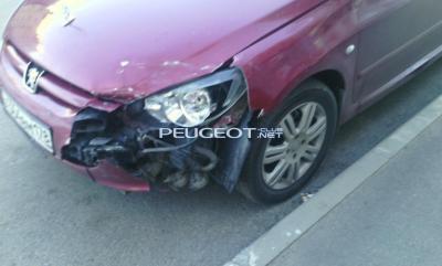

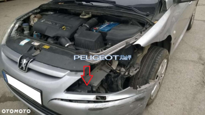

Приветствую, кто что может сказать или посоветовать по поводу покупки вот такого пежо. Интересуют повреждения.
Продавец говорит, что нужно поменять согнутый рычаг т.к. как видно на фото колесо немного отошло назад. Что можно сказать по этим фото? Знакомый говорит, что брал также ударенную опель зафиру и закончилось все заменой балки, хотя при осмотре не было видно, что и она кривая. Может быть у кого-то был похожий удар, поделитесь последствиями.
Договорился на встречу через неделю и вот хочу знать есть ли шанс, что там действительно все рычагом обойдется? Или же велика вероятность более сильных повреждений, которые глазу видны не будут?
Буду благодарен всем откликнувшимся.

По фото очень сложно определить степень последствий, никакой "профи" по фото не скажет тебе на сколько рискованно брать машину, скажу именно по фото, смотри, бампер - если бу брать под покраску, около 3 рублей, новый не оригинал около 5-7 килорублей, если не ошибаюсь, + покраска это уже кто сколько заявит, тут не могу сказать, крыло - новое не оригнал от 2 до 3 тыс, + покраска само собой, фара - с разбора рубля 1.500 + полирнуть оби фары чтобы не так сильно отличались, тут и сам сделаешь, колесо ушло, тут в любом случае погнуло рычаг, был такой случай, сложно очень выпрямить, но можно, если под пере продажу, если под себя то лучше конечно новый рычаг не оригинал, но хороший аналог (TRW) где то от 3500 до 4000тыс, вместе с сайлентами в сборе само собой, + рулевые наконечники и сами тяги, скорее всего погнуло, кулаку поворотному ничего не будет, опять же по фото не видно что с рейкой, но если все хорошо поворачивается и посторонних звуков нет, то возможно с ней все хорошо.
Не понял, при чем здесь балка? Если удар был в левую переднюю часть?
На сколько видно по фото рамку не повело, опять же по ФОТО, на деле не знаю, на геометрию кузова в общем сложно смотреть по фото.
Был такой случай, пежо 307 SW 2003 года выпуска - боковой удар в высокий бардюр передним и задним колесом - итог, по кузовщине - отломалась часть крыла, по ходовке - треснут диск тормозной в 4-ех местах, погнуло так же рычаг, колесо сместилось по более чем на фото, + расходники как стока стабилизатора и рулевой наконечник с тягой это понятно,литье лопнуло на 3 части, что имеем сзади так же лопнул тормозной диск на 3 или 4 части + лопнуло литье, но самое интересное что со стойкой и балкой все было в норме.
Собственно дальше думать тебе, назвал приблизительную стоимость ремонта, по фото.
я Пежо не колотил, но такие повреждения опасны уводом геометрии или точек крепления подрамника или точек крепления рычагов к кузову. но тут главное цена. тыщ за стопися при общем хорошем состоянии можно рискнуть не глядя, а дороже уже смотреть надо.

ну шо тут скажешь. надо смотреть железный бампер и сам лонжерон. Покрутись с фонариком, отогни бампер, отыщи следы удара на этих деталях. Глянь на приборку, горит ли эйрбэг, ремни могли сработать. дальше больше. сторгуйся. на месте удара, кстати, находится блок АБС. должно быть его видно
Лонжерон задет, хм... еще и, возможно, вниз.
Там в железке, которая сложилась, находится большая коса проводов и важная масса, все эти дела идут на блок АБС и пропеллер. Косу могло и зажать не без последствий.
щеинтересно,сколько времени она пребывает в таком состоянии. Мозг(блок предохранителей) да и много чего, может серьезно отсыреть.

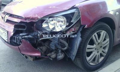

Это вы увидели на фото или предполагаете??

предполагаю.))) Польша другой коленкор. По чувствительности к таким ударам могу процитировать одного жестянщика. "Пежо очень тяжело погнуть и также тяжело равнять". Машина крепкая, сам убедился. Мной найден переходящий дорогу отбойник.

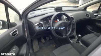

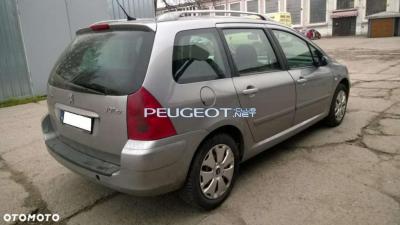

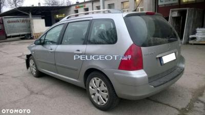

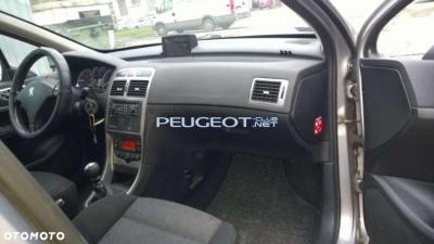

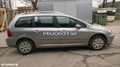

add_after.gif[Peugeot-Club.net] - 817208545_1_1080x720_bogate-wyposazenie-lekko-uszkodzony-wroclaw.jpg[Peugeot-Club.net] - 817208545_2_1080x720_bogate-wyposazenie-lekko-uszkodzony-dodaj-zdjecia.jpg[Peugeot-Club.net] - 817208545_3_1080x720_bogate-wyposazenie-lekko-uszkodzony-osobowe.jpg[Peugeot-Club.net] - 817208545_4_1080x720_bogate-wyposazenie-lekko-uszkodzony-osobowe.jpg[Peugeot-Club.net] - 817208545_8_1080x720_bogate-wyposazenie-lekko-uszkodzony-.jpg[Peugeot-Club.net] - 817208545_9_1080x720_bogate-wyposazenie-lekko-uszkodzony-.jpg[Peugeot-Club.net] - 817208545_10_1080x720_bogate-wyposazenie-lekko-uszkodzony-.jpg
Вот ещё фотки. Может кто что ещё заметит из знающих и опытных товарищей.

Заметил. крутая штатная магнитола, цветной экранчик)))

Возмущает и смущает, почему не сработал хоть рулевой арабэг? Судя по истертости педалей, где-то 100-150 км?
у меня тож не сработал. Хотя спустя два дня в пути хлопнули ремни и одна дуга.
Я был восхищен, когда сработал (машине тада 12 лет было), а другой (в панели) принудительно отключен. Храни Всех Господи.
Заявленный пробег 208000. но на сколько он реален для машины 2004 не знаю.
А кто может подсказать, что тут повреждено под капотом? не должно ли быть какой-то перегородки между тем что под капотом и над колесным пространством кроме подкрыльника? такое ощущение что чего-то не хватает. на фото должно быть видно.
[Peugeot-Club.net] - Peugeot-Club.net - 817208545_7_1080x720_bogate-wyposazenie-lekko-uszkodzony-.jpg
Опубликовано (изменено)
не хватает кронштейна крыла бампера. он стоит на той заплющеной железяке
на этой?
