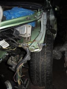

Мартын Опубликовано 30 апреля, 2015 Опубликовано 30 апреля, 2015 Уши бампера с отверстием видите - там.

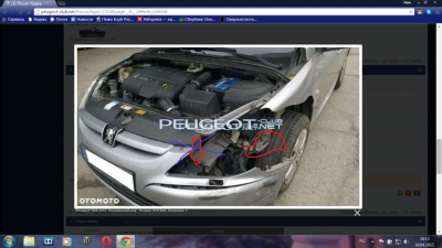

ИванКузнец Опубликовано 30 апреля, 2015 Опубликовано 30 апреля, 2015 (изменено) увидишь справа,как он выглядит, если купишь на этой?и кстати, буфер на который ты стрелочкой показал, такой с завода идет Изменено 30 апреля, 2015 пользователем ИванКузнец
moldovaan Опубликовано 30 апреля, 2015 Автор Опубликовано 30 апреля, 2015 (изменено) увидишь справа,как он выглядит, если купишь и кстати, буфер на который ты стрелочкой показал, такой с завода идетвоот эту часть которую ты показал я и имел ввиду когда спрашивал что повреждено. а что из этого следует? не смогу бампер прицепить или крыло новое на место поставить? Изменено 30 апреля, 2015 пользователем moldovaan
ИванКузнец Опубликовано 30 апреля, 2015 Опубликовано 30 апреля, 2015 воот эту часть которую ты показал я и имел ввиду когда спрашивал что повреждено. а что из этого следует? не смогу бампер прицепить или крыло новое на место поставить?Для началанадо поправить железяку. Кронтштейн пластиковый, стоит недорого. Попросишь форумчан они тебе артикул найдут, да и самому отыскать будет несложно. Да, в него втыкается бампер и крыло, и фара вроде к нему тоже прикручивается. воот эту часть которую ты показал я и имел ввиду когда спрашивал что повреждено. а что из этого следует? не смогу бампер прицепить или крыло новое на место поставить?еще, кстати, в данной комплектации есть омыватель фар. Он вешается на фару. Тот чувак, который шкорлупки после аварии собирал, зря не подобрал его составляющие. Тебе придется прикупить коечего от омывателя

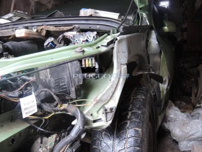

Sen555 Опубликовано 10 января, 2016 Опубликовано 10 января, 2016 ну шо тут скажешь. надо смотреть железный бампер и сам лонжерон. Покрутись с фонариком, отогни бампер, отыщи следы удара на этих деталях. Глянь на приборку, горит ли эйрбэг, ремни могли сработать. дальше больше. сторгуйся. на месте удара, кстати, находится блок АБС. должно быть его видноЛонжерон задет, хм... еще и, возможно, вниз.Там в железке, которая сложилась, находится большая коса проводов и важная масса, все эти дела идут на блок АБС и пропеллер. Косу могло и зажать не без последствий.щеинтересно,сколько времени она пребывает в таком состоянии. Мозг(блок предохранителей) да и много чего, может серьезно отсыретьДоброго дняДоброго дня! у меня аналогичный удар, блок абс поврежден,а так же перебита коса проводов от блока предохранителей к абс и к вентилятору можно ли ее купить отдельно? артикул не подскажете?
ИванКузнец Опубликовано 10 января, 2016 Опубликовано 10 января, 2016 (изменено) Доброго дня! у меня аналогичный удар, блок абс поврежден,а так же перебита коса проводов от блока предохранителей к абс и к вентилятору можно ли ее купить отдельно? артикул не подскажете?По Вин номеру могу глянутьСразу проси что еще посмотреть, чтобы лишний раз не лазить Изменено 10 января, 2016 пользователем ИванКузнец

Sen555 Опубликовано 27 февраля, 2016 Опубликовано 27 февраля, 2016 По Вин номеру могу глянутьСразу проси что еще посмотреть, чтобы лишний раз не лазитьДоброго вечера! VF33CNFUB82592522. Левая фара, кронштейн АБС, проводка которая идет до АБС, подкрылок левый передний, корпус блока предохранителей
ИванКузнец Опубликовано 27 февраля, 2016 Опубликовано 27 февраля, 2016 Доброго вечера! Фара левая в сборе, по арт. тебе аналоги скажут 6204 Z3ОПОРА ГИДР. БЛОКА УПРАВЛ ТОРМ если правильно понял 4537 71 Коса по всей машине бьется одним номером 6566 77Локер левый, аналогов тоже куча 7136 N6 Черепная коробка для блока предов и его крышка 6556 VR 6556 VS Советую тебе купить термотрубки, да побольше, спаять хорошо паяльником свою косу, и термотрубку в три слоя в нахлыст. Всех переживет))) 1
Sen555 Опубликовано 27 февраля, 2016 Опубликовано 27 февраля, 2016 (изменено) Фара левая в сборе, по арт. тебе аналоги скажут 6204 Z3ОПОРА ГИДР. БЛОКА УПРАВЛ ТОРМ если правильно понял 4537 71 Коса по всей машине бьется одним номером 6566 77Локер левый, аналогов тоже куча 7136 N6 Черепная коробка для блока предов и его крышка 6556 VR 6556 VS Советую тебе купить термотрубки, да побольше, спаять хорошо паяльником свою косу, и термотрубку в три слоя в нахлыст. Всех переживет)))Спасибо за совет и артикулы! Про термотрубки мысль была. В один слой думаете будет недостаточно? Забыл упомянуть фароомыватель левый Изменено 27 февраля, 2016 пользователем Sen555
ИванКузнец Опубликовано 27 февраля, 2016 Опубликовано 27 февраля, 2016 Спасибо за совет и артикулы! Про термотрубки мысль была. В один слой думаете будет не достаточно?А шо, думаешь, в три много будет?Спасибо за совет и артикулы! Про термотрубки мысль была. В один слой думаете будет не достаточно?Проверь массу под фарой. С дырами не езди. Я так мозгов лишился, встрял на 15 000 русскими рублями 1
Sen555 Опубликовано 27 февраля, 2016 Опубликовано 27 февраля, 2016 (изменено) А шо, думаешь, в три много будет?Проверь массу под фарой. С дырами не езди. Я так мозгов лишился, встрял на 15 000 русскими рублямиДумаю чем больше тем лучше)) Забыл упомянуть фароомыватель левый. Есть фото авто в другой теме, если интересно, масса та что на кончике левого усилителя крыла?? Если она, то вроде цела. Закоротило во время удара? Думаю чем больше тем лучше)) Забыл упомянуть фароомыватель левый. Есть фото авто в другой теме, если интересно, масса та что на кончике левого усилителя крыла?? Если она, то вроде цела. Закоротило во время удара? Изменено 27 февраля, 2016 пользователем Sen555
ИванКузнец Опубликовано 27 февраля, 2016 Опубликовано 27 февраля, 2016 (изменено) Думаю чем больше тем лучше)) Забыл упомянуть фароомыватель левый. Есть фото авто в другой теме, если интересно, масса та что на кончике левого усилителя крыла?? Если она, то вроде цела. Закоротило во время удара?Не, не коротнуло. Просто, если вода попадала на массу, лучше почистить. Опора одинаковая лев и прав. Колпачки левый и правый разные. И все жутко дорогое. 6438 F3 ОПОРА ЖИКЛЕРА 6438 H1 КОЛПЧОК ЖИКЛЕРА ОМЫВАТ ФАР 6438 H2 ЖИКЛЕР ОМЫВАТЕЛЯ ФАР ЛЕВЫЙ Вот еще почитай)) Характеристики автомобиля Модель 307 N° APV/PR 09389 89 1 0896 Дата начала гарантии 07.11.2002 NRE e2*98/14*0243*04 Общая информация ТИП ПРОДУКТА ЛЕГКОВОЙ АВТОМОБИЛЬ ТОРГОВЫЙ ЗНАК/ТИП КОМПОНЕНТА ПЕЖО МОДЕЛЬНЫЙ РЯД 307 КУЗОВ 5-ДВЕРНЫЙ ХЕТЧБЭК УРОВЕНЬ ОТДЕЛКИ XS ДВИГАТЕЛЬ TU5JP4 ВПРЫСК КОРОБКА ПЕРЕДАЧ BVM5 ТИП КРАСКИ ОКРАСКА МЕТАЛЛИК ЦВЕТ КУЗОВА КРАСКА ЗЕЛЕНАЯ УРАНОС ТИП ВНУТРЕННЕЙ ОТДЕЛКИ ТКАНЬ И НИТЬ PALASSARI + EKFA "MU" ЦВЕТ ОБИВКИ "FQ" КОРОБКА ПЕРЕДАЧ (ТЕХНИЧЕСКИЕ ХАРАКТЕРИСТИКИ) УСИЛЕН. BVM/MA © ДВИГАТЕЛЬ (ТИП) ДВИГАТЕЛЬ ТИПА TU ДРУГИЕ НАКЛЕЙКИ, РАЗНОЕ " БЕЗ ДОПОЛН. ЭМБЛЕМЫ ЭМБЛЕМЫ БЕЗ ЭМБЛЕМЫ Характеристики автомобиля УРОВЕНЬ ОТДЕЛКИ XS ТИП КРАСКИ ОКРАСКА МЕТАЛЛИК ЦВЕТ КУЗОВА КРАСКА ЗЕЛЕНАЯ УРАНОС ТИП ВНУТРЕННЕЙ ОТДЕЛКИ ТКАНЬ И НИТЬ PALASSARI + EKFA "MU" ЦВЕТ ОБИВКИ "FQ" КОРОБКА ПЕРЕДАЧ (ТЕХНИЧЕСКИЕ ХАРАКТЕРИСТИКИ) УСИЛЕН. BVM/MA © РУЛЕВОЕ УПРАВЛЕНИЕ РЕГУЛ.УСИЛИТЕЛЬ РУЛЕВ.УПРАВЛЕНИЯ ПРИВОД СПИДОМЕТРА БЕЗ КРУТ.МОМЕНТА Система питания топливом ДВИГАТЕЛЬ TU5JP4 ВПРЫСК ДАТЧИК ВОДЫ В ФИЛЬТРЕ ОЧИСТКИ ДИЗЕЛЬНОГО ТОПЛИВА БЕЗ ДАТЧИКА ВОДЫ ФИЛЬТРА ДИЗ.ТОПЛИВА БЛОК ЦИЛИНДРОВ (МАТЕРИАЛ) БЛОК ЦИЛИНДРОВ ЧУГУННЫЙ ТОПЛИВО НЕЭТИЛИРОВАННЫЙ БЕНЗИН СТАНДАРТ ПО ВЫБРОСАМ ОТРАБОТАВШИХ ГАЗОВ В АТМОСФЕРУ (ДВИГАТЕЛЬ) EEC 2000 ОЧИСТКА (ДВИГАТЕЛЬ) ДВИГАТЕЛЬ (ТИП) ДВИГАТЕЛЬ ТИПА TU КАТАЛИТИЧЕСКИЙ НЕЙТРАЛИЗАТОР 3-КОМП. КАТАЛ. С РОДИЕВО-ПЛАТ. ФИЛЬТ. МАСЛЯНЫЙ РАДИАТОР БЕЗ МАСЛЯНО-ВОДЯНОГО РАДИАТОРА ПОДОГРЕВ ГАЗОВОГО ТРАКТА КАРТЕРА БЕЗ ГАЗОВОГО КОНТУРА КОРП.ОТОПИТ. БОРТОВАЯ СИСТЕМА САМОДИАГНОСТИКИ EOBD САМОДИАГНОСТИКА "EOBD" БЕЗ АКСЕЛЕРОМЕТРА ТЕХНИЧЕСКИЕ СРЕДСТВА ДЛЯ ЗАЩИТЫ ОКРУЖАЮЩЕЙ СРЕДЫ АВТОМОБИЛЬ С ТЕХНИЧЕСКОЙ ОЧИСТКОЙ L4 САЖЕВЫЙ ФИЛЬТР БЕЗ ФИЛЬТРА ЧАСТИЦ ВЕНТИЛЯТОР 1 ВЕНТИЛЯТОР, 2 СКОРОСТИ, 200 ВТ УДАЛЕНИЕ ТОПЛИВНЫХ ПАРОВ КОНТРОЛИР. РЕКУПЕРАЦИЯ ПАРОВ БЕНЗИНА ВАРИАНТЫ КОНФИГУРАЦИИ СИСТЕМЫ ВПРЫСКА СИСТЕМА ВПРЫСКА BOSCH ГИБРИДНЫЙ ПРИВОД БЕЗ ГЕНЕРАТОРА-СТАРТЕРА ФИЛЬТР ТОПЛИВНОГО БАКА ФИЛЬТР РЕЗЕРВУАРА ВНУТРЕННИЙ КОРПУС ДРОССЕЛЬНОЙ ЗАСЛОНКИ (КОНТУР ВПУСКНОЙ ЗАСЛОНКИ ДВИГАТЕЛЯ) КОРП.ДРОСС. С ЭЛ.ПРИВОД.(ВПУСК ВОЗ.ДВ.) Коробка передач - Трансмиссия КОРОБКА ПЕРЕДАЧ BVM5 КОРОБКА ПЕРЕДАЧ (ТЕХНИЧЕСКИЕ ХАРАКТЕРИСТИКИ) УСИЛЕН. BVM/MA © ПЕРЕДАТОЧНОЕ ОТНОШЕНИЕ ГЛАВНОЙ ПЕРЕДАЧИ CP 13 X 61 ПРИВОД СПИДОМЕТРА БЕЗ КРУТ.МОМЕНТА СТИЛЬ КОЛЕС 16’ ЛЕГКОСПЛ. ДИСК АРИАНЕ С 5 ВЫРЕЗАМИ ТИП КОРОБКИ ПЕРЕДАЧ (УТВЕРЖДЕННЫЙ) КОРОБКА ПЕРЕДАЧ MA/5 N TYPE ДИФФЕРЕНЦИАЛ (КОРОБКА ПЕРЕДАЧ) ДИФФЕРЕНЦИАЛ 77 ШИНЫ (ТИП, РАЗМЕР) ШИНА 205/55 R16 V НЕ УСИЛЕННАЯ КОЛЕСА КОЛЕСНЫЕ ДИСКИ С РЕБОРДОЙ 6,5’ КОЛЕСО (ТИП) УЗЕЛ ЛЕГКОСПЛАВНОГО ДИСКА ТИП КОРОБКИ ПЕРЕДАЧ КОРОБКА ПЕРЕДАЧ MA Подвеска Рулевое управление Тормозная система ABS С ТОРМОЗАМИ С СИСТЕМОЙ АБС ЗАДНИЙ СТАБИЛИЗАТОР ПОПЕРЕЧНОЙ УСТОЙЧИВОСТИ ЗАДН.СТАБ.ПОПЕР.УСТОЙЧИВ. ДИАМ. 26 РУЛЕВОЕ УПРАВЛЕНИЕ РЕГУЛ.УСИЛИТЕЛЬ РУЛЕВ.УПРАВЛЕНИЯ ПЕРЕДНИЙ СТАБИЛИЗАТОР ПОПЕРЕЧНОЙ УСТОЙЧИВОСТИ ПЕР.СТАБИЛ.ПОПЕР.УСТОЙЧ.ДИАМ. 21 ТИП ТОРМОЗА ВЕНТИЛИРУЕМЫЕ ПЕРЕДНИЕ ДИСКИ/ЗАДН.ДИСКИ ПОДВЕСКА ОБЫЧНАЯ ПОДВЕСКА ДИНАМИЧЕСКАЯ СИСТЕМА ПОДДЕРЖАНИЯ УСТОЙЧИВОСТИ БЕЗ ПРОГРАММЫ ЭЛЕКТРОННОЙ СТАБИЛИЗАЦИИ ВАРИАНТЫ КОНФИГУРАЦИИ ТОРМОЗНОЙ СИСТЕМЫ ABS BOSCH 8 0 Кузов Оборудование СИСТЕМА БУКСИРОВКИ БЕЗ ФАРКОПА ЗВУКОВЫЕ СИГНАЛЫ ЗВУКОВЫЕ СИГНАЛЫ-МЕЛОДИЧНЫЕ АНТЕННА КОРОТКАЯ АНТЕННА НА КРЫШЕ БОКОВОЙ МОЛДИНГ (ТИП) БОК.ЗАЩ.НАКЛАДКИ ОБЪЕМ. ОКРАШ. БОКОВОЙ МОЛДИНГ (РАЗМЕРЫ) БОКОВЫЕ ЗАЩИТНЫЕ НАКЛАДКИ ДЕКОРАТИВНЫЕ ЭЛЕМЕНТЫ КОЛЕС (СТИЛЬ) КОЛПАК КОЛЕСА ’АПОЛЛО’ С ЭМБЛЕМОЙ ФАРЫ ЗАДНЕГО ХОДА С ОДНОЙ ЛАМПОЙ ЗАДНЕГО ХОДА ДОПОЛНИТЕЛЬНЫЙ ЭКРАН (ПОД ДВИГАТЕЛЕМ) БЕЗ ЗАЩИТЫ КАРТЕРА ДВИГАТЕЛЯ ФУНКЦИЯ НАРУЖНОГО ЗЕРКАЛА ЗАДНЕГО ВИДА НАРУЖ. ЗЕРКАЛО, СКЛАДЫВАЕМОЕ ВРУЧНУЮ ОТДЕЛКА ВЫХЛОПНОЙ ТРУБЫ БЕЗ ДЕК. НАСАДКИ ВЫХЛОПНОЙ ТРУБЫ СТЕКЛООЧИСТИТЕЛЬ ВЕТРОВОГО СТЕКЛА ЩЕТ.СТЕКЛООЧ.ЛОБ.СТ. БЕЗ ДАТЧИКА ДОЖДЯ ЗАДНИЙ СТЕКЛООЧИСТИТЕЛЬ СТЕКЛООЧИСТИТЕЛЬ ЗАДНЕГО СТЕКЛА ОЧИСТИТЕЛЬ ФАР СТЕКЛООЧИСТИТЕЛЬ/ОМЫВАТЕЛЬ ФАР ВЫКЛЮЧАТЕЛЬ НА ПЕРЕДНЕЙ ПАНЕЛИ С ПРАВ. ЗАГЛУШКОЙ (КОРОТКОЙ) СТЕКЛО ЛЮКА БЕЗ ОКНА В КРЫШЕ БАМПЕР СТАНД. ПЕРЕД./ЗАДН. БАМПЕР ЦВЕТА КУЗОВА ГРЯЗЕЗАЩИТНЫЙ ЩИТОК (ФАРТУК) С ЗАДНИМ БРЫЗГОВИКОМ ПЕРЕДНЯЯ ПРОТИВОТУМАННАЯ ФАРА ПЕРЕДНИЕ ПРОТИВОТУМАННЫЕ ФАРЫ НАРУЖНОЕ ЗЕРКАЛО ЗАДНЕГО ВИДА (СО СТОРОНЫ ВОДИТЕЛЯ) НАР. ЗЕРКАЛО ВОДИТЕЛЯ С ЭЛЕКТРОПРИВОДОМ НАРУЖНОЕ ЗЕРКАЛО ЗАДНЕГО ВИДА (СО СТОРОНЫ ПАССАЖИРА) НАРУЖН. ЗЕРКАЛО ПАССАЖИРА С ЭЛЕКТР. РЕГУЛИРОВКОЙ ЗАПАСНОЕ КОЛЕСО СТАЛЬНОЙ ДИСК + СТАНДАРТНАЯ ШИНА ДОПОЛНИТЕЛЬНОЕ НАРУЖНОЕ ОБОРУДОВАНИЕ НАР.РУЧКА+ОБЛИЦ.СТВОР.+НАР.ЗЕРК.ЦВ.КУЗ. ЗАДНИЙ СТЕКЛООМЫВАТЕЛЬ ОМЫВАТЕЛЬ ЗАДНЕГО СТЕКЛА ЛЮК ФИКСИРОВАННАЯ КРЫША ОТДЕЛКА БАМПЕРА ОКРАШЕННАЯ НАКЛАДКА БАМПЕРА СТЕКЛО (ВНЕШНИЙ ВИД) ТОПИРОВАННЫЙ ЗАДНЯЯ ТРЕУГОЛЬНАЯ ФОРТОЧКА (ТИП) БЕЗ ЗАДНЕЙ ФОРТОЧКИ ОКНО (ТИП) БЕЗ АКУСТИЧЕСКОГО ВЕТРОВОГО СТЕКЛА Внутреннее оборудование ТИП ВНУТРЕННЕЙ ОТДЕЛКИ ТКАНЬ И НИТЬ PALASSARI + EKFA "MU" ПРОТИВОУГОННАЯ СИГНАЛИЗАЦИЯ БЕЗ ПРОТИВОУГОННОЙ СИГНАЛИЗАЦИИ ПОДГОЛОВНИК ЗАДНЕГО СИДЕНЬЯ РЕГУЛИРУЕМЫЙ ПОДГОЛОВНИК ЗАДНЕГО СИДЕНЬЯ ПОДГОЛОВНИК ПЕРЕДНЕГО СИДЕНЬЯ СКЛАДНОЙ ПЕРЕДНИЙ ПОДГОЛОВНИК ЗАДНЕЕ СИДЕНЬЕ РАЗДЕЛЬНОЕ СКЛАД. ЗАДНЕЕ СИДЕНЬЕ ДОПОЛНИТЕЛЬНОЕ СИДЕНЬЕ БЕЗ ДОПОЛНИТЕЛЬНОЙ ПОЗИЦИИ СИДЕНИЙ ПОДЛОКОТНИК ЗАДНЕГО СИДЕНЬЯ БЕЗ ЗАДНЕГО ПОДЛОКОТНИКА МОЛДИНГ ДНИЩА БАГАЖНИКА БЕЗ ПОЛОСЫ ПОГРУЗОЧНОЙ ПЛОЩАДКИ КРЫШКА ДЛЯ БАГАЖА С БАГАЖНОЙ КРЫШКОЙ ЗАДНИЙ РЕМЕНЬ БЕЗОПАСНОСТИ 3 ЗАДН.3-ТОЧ.ИНЕРЦ.РЕМНЯ БЕЗОПАСНОСТИ ПЕРЕДНИЙ РЕМЕНЬ БЕЗОПАСНОСТИ РЕМ.БЕЗОП. С ПИРОТ.ПРЕДНАТ. И СИГНАЛ. КЛИМАТ (ТЕМПЕРАТУРА ОКРУЖАЮЩЕГО ВОЗДУХА) СТРАНЫ С ХОЛОДНЫМ КЛИМАТОМ ГРАДАЦИЯ НА СПИДОМЕТРЕ ГРАДУИРОВКА В КМ/Ч РАДИООБОРУДОВАНИЕ АКТ.АНТ.ПРИЕМ. ПЕР.ГРОМКГ.ВЧ ЗАД.ГРОМКГ. ПОЛОЖЕНИЕ ВО ВРЕМЯ ДВИЖЕНИЯ ЛЕВОСТОРОННЕЕ РУЛЕВОЕ УПРАВЛЕНИЕ ДОПОЛНИТЕЛЬНЫЙ ОТОПИТЕЛЬ БЕЗ ДОПОЛНИТЕЛЬНОГО ОТОПИТЕЛЯ ОБОРУДОВАНИЕ ПАНЕЛИ ПРИБОРОВ СТАНД.ПРИБ.ЩИТ.+ЯРКО-СЕРЕБ.АЛЮМ.ПАН. ВЕРСИИ ОТДЕЛКИ И ОБОРУДОВАНИЯ САЛОНА СТАНД. ОТДЕЛКА ВНУТР.ОБОРУДОВАНИЯ ДИНАМИК 4 ПЕР. (2 ВЧ+2 ПЕР.)+2 ЗАДН. ГРОМКОГОВ. ОРГАНЫ УПРАВЛЕНИЯ РАДИОСИСТЕМОЙ ДИСТ.УПРАВЛ.РАДИО БЕЗ ФУНК.КОМПАКТ-ДИСКА ЗАНАВЕСКИ (ШТОРКА, БОКОВАЯ ШТОРКА, ЛЮК) БЕЗ ЗАДНЕЙ ШТОРКИ РЕГУЛИРОВКА ВЫСОТЫ ПЕРЕДНЕГО СИДЕНЬЯ СО СТОРОНЫ ПАССАЖИРА БЕЗ РЕГУЛИРОВКИ ПОДУШКИ СИДЕНЬЯ ПАССАЖИРА ПО ВЫСОТЕ РЕГУЛИРОВКА СИДЕНЬЯ ВОДИТЕЛЯ БЕЗ ПОЯСН.ПОДПОРА И БОК.ПОДДЕРЖКИ ВОДИТ. РЕГУЛИРОВКА СИДЕНЬЯ ПЕРЕДНЕГО ПАССАЖИРА БЕЗ БОК. И ПОЯСН.ПОДДЕР. ПАССАЖИРА СКЛАДЫВАЮЩЕЕСЯ СИДЕНЬЕ ВОДИТЕЛЯ БЕЗ СКЛАД. ПЕРЕДН. СИДЕНЬЯ ВОДИТ. СКЛАДЫВАЮЩЕЕСЯ СИДЕНЬЕ ПЕРЕДНЕГО ПАССАЖИРА БЕЗ СКЛАД. СИДЕНЬЯ ПЕРЕДН. ПАСС. ПОДЛОКОТНИК ПЕРЕДНЕГО СИДЕНЬЯ СБОРКА БЕЗ ПЕРЕДНЕГО ПОДЛОКОТНИКА ИНДИКАТОР ТЕМПЕРАТУРЫ ОКРУЖАЮЩЕГО ВОЗДУХА УКАЗАТЕЛЬ ТЕМПЕРАТУРЫ НАРУЖНОГО ВОЗДУХА КОМПАКТ-ДИСК БЕЗ КОМПАКТ-ДИСКА ВЕЩЕВОЙ ЯЩИК БЕЗ КАРМАНА СПУТНИКОВАЯ НАВИГАЦИОННАЯ СИСТЕМА БЕЗ НАВИГАЦИОННОЙ СИСТЕМЫ СТЕКЛОПОДЪЕМНИК ЗАДНЕЙ ДВЕРИ РУЧН.СТЕКЛОПОДЪЕМНИК ЗАДНЕГО ОКНА СТЕКЛОПОДЪЕМНИК ДВЕРИ СО СТОРОНЫ ВОДИТЕЛЯ ПОСЛЕД.ЭЛ.СТЕКЛОПОД.ОКНА ВОДИТ. СТЕКЛОПОДЪЕМНИК ДВЕРИ СО СТОРОНЫ ПАССАЖИРА СТЕКЛОПОД.ПЕРЕДН.ОКНА ПАСС. С ПОСЛ.УПР. ДИСПЛЕЙ ДИСПЛЕЙ (РАДИО+ЧАСЫ И/ИЛИ ТЕМПЕР., CD) ЗЕРКАЛО НА ПРОТИВОСОЛНЕЧНОМ КОЗЫРЬКЕ ВОДИТ.СКЛАДН.+ПАСС.НЕ СКЛАДН.БЕЗ ОСВЕЩ. УКАЗАТЕЛЬ УРОВНЯ МАСЛА СТАНД. УКАЗАТЕЛЬ УРОВНЯ МАСЛА КРЕПЛЕНИЕ ПОДГОЛОВНИКА ЗАДНЕГО СИДЕНЬЯ УСТАН. 3 ЗАДНИХ ПОДГОЛОВНИКОВ НАГРЕВАТЕЛЬНЫЙ ЭЛЕМЕНТ СИДЕНИЕ С ПОДОГРЕВОМ ПЕРЕДНЯЯ БОКОВАЯ ПОДУШКА БЕЗОПАСНОСТИ БОК.ПОД.БЕЗОП. THORAX + ЗАНАВ.БЕЗОП. ПОДУШКА БЕЗОПАСНОСТИ СО СТОРОНЫ ПАССАЖИРА ПОДУШКА БЕЗОПАСНОСТИ ПАССАЖИРА ЭЛЕКТРОСТЕКЛОПОДЪЕМНИК (ПРИНЦИП РАБОТЫ) ОГРАН.УСИЛ.ЭЛ.СТЕКЛОПОДЪЕМ.ВОДИТ.+ПАСС. БОРТОВОЙ КОМПЬЮТЕР БЕЗ КОМПЬЮТЕР КОМПЛЕКТ ОБОРУДОВАНИЯ БЕЗ ПАКЕТА ОСНАЩЕНИЯ НАРУЖНОЕ ЗЕРКАЛО ЗАДНЕГО ВИДА (С ПОДОГРЕВОМ) НАРУЖ.ЗЕРКАЛО ЗАДН.ВИДА С ПОДОГРЕВОМ СИСТЕМА ДЕАКТИВАЦИИ ПОДУШЕК БЕЗОПАСНОСТИ РУЧНОЕ ОТКЛЮЧЕНИЕ ПОДУШКИ БЕЗОПАСНОСТИ УПРАВЛЕНИЕ ДВЕРЬМИ ИЗ САЛОНА (ВНЕШНИЙ ВИД) ВНУТРЕННЯЯ РУЧКА ДВЕРИ ПОД СЕРЕБРО ЗАЩИТА ПЕРЕДНЕГО СИДЕНЬЯ БЕЗ ЗАЩИТНОЙ ПАНЕЛИ КАБИНЫ ХРАНЕНИЕ ГРУЗА (ПОЛОЖЕНИЕ ВО ВРЕМЯ ДВИЖЕНИЯ) БЕЗ ОТСЕК В ПЕРЕДНЕЙ ПОТОЛОЧНОЙ КОНСОЛИ РАДИОПРИЕМНИК АВТОМАГНИТОЛА КАССЕТНАЯ RDS "RB3" СИСТЕМА КОНДИЦИОНИРОВАНИЯ ВОЗДУХА АВТОМАТИЧЕСКИЙ КОНДИЦИОНЕР КРУИЗ-КОНТРОЛЬ БЕЗ УПРАВЛЕНИЯ СКОРОСТЬЮ РЕГУЛИРОВКА ВЫСОТЫ СИДЕНЬЯ ВОДИТЕЛЯ ПАРАЛЛЕЛЬНАЯ РЕГУЛ. ВЫСОТЫ СИДЕН.ВОДИТ. ВНУТРЕННЕЕ ЗЕРКАЛО ЗАДНЕГО ВИДА ВНУТР. ЗЕРКАЛО ЗАДНЕГО ВИДА ДЕНЬ/НОЧЬ ПОДУШКА БЕЗОПАСНОСТИ СО СТОРОНЫ ВОДИТЕЛЯ ПОДУШКА БЕЗОПАСНОСТИ ВОДИТЕЛЯ ГРУЗОВАЯ ПЛАТФОРМА С СЕТКОЙ БАГАЖНИКА СИСТЕМА ОБНАРУЖЕНИЯ ПРЕПЯТСТВИЙ БЕЗ ДЕТЕКТОРА ПРЕПЯТСТВИЙ АДАПТАЦИЯ ОТДЕЛКИ РУЧКА ПЕРЕК.ПЕРЕДАЧ С ХРОМ.ВСТАВКОЙ НАПОЛЬНЫЙ КОВРИК БЕЗ МАТА ЭКВАЛАЙЗЕР, УСИЛИТЕЛЬ БЕЗ УСИЛИТЕЛЯ С ЭКВАЛАЙЗЕРОМ УПРАВЛЕНИЕ СИСТЕМОЙ БЛОКИРОВКИ ПРОСТОЙ ЦЕНТРАЛЬНЫЙ ЗАМОК ЗАДНЯЯ ТРЕУГОЛЬНАЯ ФОРТОЧКА (ТИП) БЕЗ ЗАДНЕЙ ФОРТОЧКИ ОКНО (ТИП) БЕЗ АКУСТИЧЕСКОГО ВЕТРОВОГО СТЕКЛА РУЛЕВОЕ КОЛЕСО 3-СПИЦЕВОЕ РЕЗИНОВОЕ РУЛЕВОЕ КОЛЕСО ВЕНТИЛЯТОР 1 ВЕНТИЛЯТОР, 2 СКОРОСТИ, 200 ВТ КОМПЛЕКТ УСТРОЙСТВ СВЯЗИ ДЛЯ ИНФОРМИРОВАНИЯ ВОДИТЕЛЯ БАЗОВОЕ РАДИО / ИНФО 2 ПОДУШКА БЕЗОПАСНОСТИ ВОДИТЕЛЯ В ОБЛАСТИ КОЛЕН БЕЗ ПОДУШКИ БЕЗОП. ДЛЯ КОЛЕНЕЙ ВОДИТЕЛЯ Электрооборудование ГЕНЕРАТОР ПЕРЕМЕННОГО ТОКА ГЕНЕРАТОР 90 А ЗВУКОВЫЕ СИГНАЛЫ ЗВУКОВЫЕ СИГНАЛЫ-МЕЛОДИЧНЫЕ БАТАРЕЯ АККУМУЛЯТОР LO 250 СТАРТЕР СТАРТЕР CL 3 СПЕЦИАЛЬНОЕ ОСВЕЩЕНИЕ БЕЗ ИНДИВИДУАЛЬНОГО ОСВЕЩЕНИЯ ФАРЫ ЗАДНЕГО ХОДА С ОДНОЙ ЛАМПОЙ ЗАДНЕГО ХОДА ФУНКЦИЯ НАРУЖНОГО ЗЕРКАЛА ЗАДНЕГО ВИДА НАРУЖ. ЗЕРКАЛО, СКЛАДЫВАЕМОЕ ВРУЧНУЮ МУЛЬТИПЛЕКСНАЯ СВЯЗЬ МОНТАЖ МУЛЬТИПЛЕКСНЫЙ CAN VAN ПЕРЕДНЯЯ ПРОТИВОТУМАННАЯ ФАРА ПЕРЕДНИЕ ПРОТИВОТУМАННЫЕ ФАРЫ Марки оборудования ВАРИАНТЫ КОНФИГУРАЦИИ ТОРМОЗНОЙ СИСТЕМЫ ABS BOSCH 8 0 ВАРИАНТЫ КОНФИГУРАЦИИ СИСТЕМЫ ВПРЫСКА СИСТЕМА ВПРЫСКА BOSCH Разное СПЕЦИАЛЬНЫЕ ХАРАКТЕРИСТИКИ СТАНДАРТ ПОГОДНЫЕ УСЛОВИЯ ОБЫЧНАЯ АТМОСФЕРА ПОЛОЖЕНИЕ ВО ВРЕМЯ ДВИЖЕНИЯ ЛЕВОСТОРОННЕЕ РУЛЕВОЕ УПРАВЛЕНИЕ РАЗЪЕМ ДЛЯ ПОДКЛЮЧЕНИЯ НАУШНИКОВ РАДИОТЕЛЕФОНА БЕЗ РОЗЕТКИ ДЛЯ ДОПОЛН.ОБОРУДОВ. СТОРОНА ДВИЖЕНИЯ Правостороннее движение УДАРЫ СБОКУ ДВЕРЬ БЕЗ УСИЛИТЕЛЯ КОМПЛЕКТ КЛЮЧЕЙ 1 Р/Ч КЛЮЧ PLIP +1 ДОПОЛНИТЕЛЬНЫЙ ОБОРУДОВАНИЕ ДЛЯ ЧРЕЗВЫЧАЙНЫХ СИТУАЦИЙ БЕЗ РЕЗЕРВНОГО ОБОРУДОВАНИЯ ДОРОЖНЫЕ УСЛОВИЯ РОВНАЯ ДОРОГА ДОПОЛНИТЕЛЬНОЕ НАРУЖНОЕ ОБОРУДОВАНИЕ НАР.РУЧКА+ОБЛИЦ.СТВОР.+НАР.ЗЕРК.ЦВ.КУЗ. МОНИТОРИНГ СКОРОСТИ БЕЗ КОНТРОЛЯ СКОРОСТИ ВСПОМОГАТЕЛЬНЫЙ БЛОК УПРАВЛЕНИЯ BSI COMM 2000 Изменено 20 апреля, 2017 пользователем AlexelA Убрал простыню под спойлер 1
