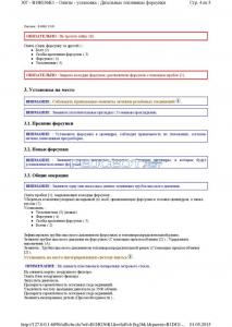

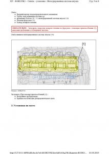

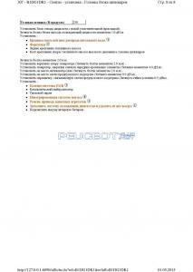

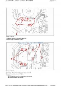

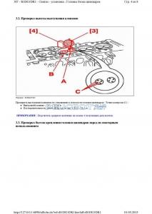

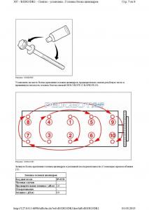

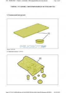

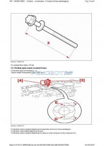

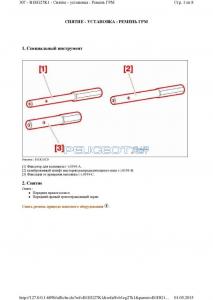

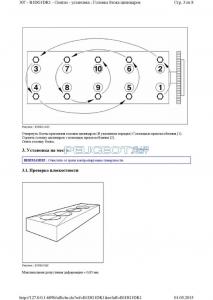

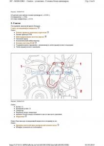

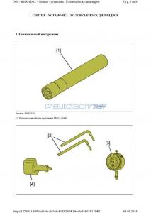

небольшой мануал по замене:
[Peugeot-Club.net] - ГБЦ1.jpg[Peugeot-Club.net] - ГБЦ2.jpg[Peugeot-Club.net] - ГБЦ3.jpg[Peugeot-Club.net] - ГБЦ4.jpg
[Peugeot-Club.net] - ГБЦ5.jpg[Peugeot-Club.net] - ГБЦ6.jpg[Peugeot-Club.net] - ГБЦ7.jpg[Peugeot-Club.net] - ГБЦ8.jpg
(снятие-установка ГБЦ)

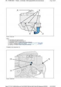

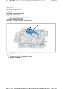

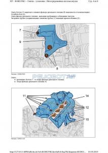

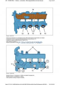

[Peugeot-Club.net] - Интегрированная система впуска1.jpg[Peugeot-Club.net] - Интегрированная система впуска2.jpg[Peugeot-Club.net] - Интегрированная система впуска3.jpg[Peugeot-Club.net] - Интегрированная система впуска4.jpg
[Peugeot-Club.net] - Интегрированная система впуска5.jpg[Peugeot-Club.net] - Интегрированная система впуска6.jpg[Peugeot-Club.net] - Интегрированная система впуска7.jpg[Peugeot-Club.net] - Интегрированная система впуска8.jpg
(Интегрированная система впуска)

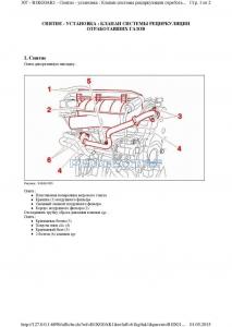

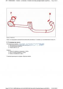

(клапан EGR)

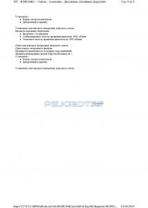

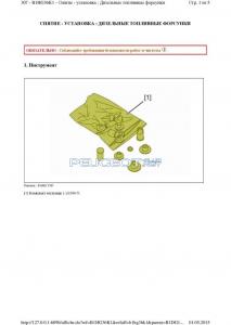

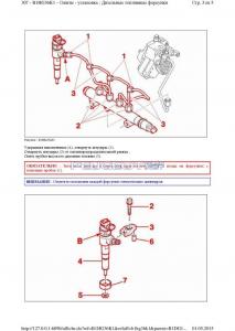

[Peugeot-Club.net] - Форсунки1.jpg[Peugeot-Club.net] - Форсунки2.jpg[Peugeot-Club.net] - Форсунки3.jpg
(форсунки)

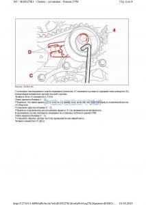

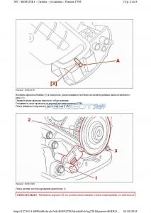

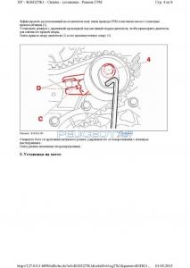

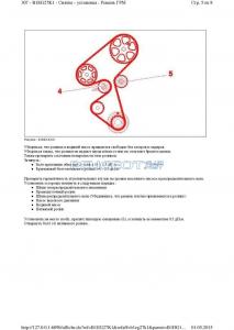

[Peugeot-Club.net] - Ремень ГРМ1.jpg[Peugeot-Club.net] - Ремень ГРМ2.jpg[Peugeot-Club.net] - Ремень ГРМ3.jpg[Peugeot-Club.net] - Ремень ГРМ4.jpg
[Peugeot-Club.net] - Ремень ГРМ5.jpg[Peugeot-Club.net] - Ремень ГРМ6.jpg[Peugeot-Club.net] - Ремень ГРМ7.jpg[Peugeot-Club.net] - Ремень ГРМ8.jpg
(ремень ГРМ)
может чем поможет

я чувствую что урок еще не закончен. ещё раз перечитайте мануал.
если в нем написано, что болты гбц по любому меняются после демонтажа, а вы их два раза уже закручивали, то 1) момент затяжки на ручке ключа не будет соответствовать действительности 2) рискуете при откручивании обломать часть болтов 3) болты могут сами открутиться.
на большинстве иномарок болты гбц одноразовые
не - тут такие "дебёлые" болты, если всё правильно, не должны были вытянуться.....это вот на лансере вспоминаю..."карандаши"
Да не, вроде нормально пока все. Я их откручивал больше чем два раза. Когда писал что прокладку почистили и поставили, болты тогда тоже не меняли и все норм было...
