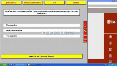

icechieff Опубликовано 29 апреля, 2015 Опубликовано 29 апреля, 2015 Еще прошлым летом, иногда у меня вдруг переставал работать кондей, а потом сам начинал работать.Поехал проверить хладагент - дозаправили, но заметили, что у меня обе трубки кондея бывают горячие, тыкнули пальцем на клапан, что на моторном щите где трубки входят в салон, и сказали что это из-за него.Клапан я тогда купил, но еще не поменял.А сейчас посмотрел ошибки, и увидел такую "ошибка управлением рабочего объема компрессора кондиционера". Это подтверждает неработу этого клапана, или какой-нибудь датчик давления сдох?
Мартын Опубликовано 29 апреля, 2015 Опубликовано 29 апреля, 2015 (изменено) В компрессоре два разъема.Первый на муфту,а вот второй нужно внимательно рассмотреть.Проблема в контактах!Это есть клапан изменения объема компрессора.Проверку можно проводить под капотом,шевеля разъем и проверяя трубки на предмет охлаждения - чувствуется мгновенно.Только вот программа PP2000 более читабельна. Изменено 29 апреля, 2015 пользователем Grigorushka 2

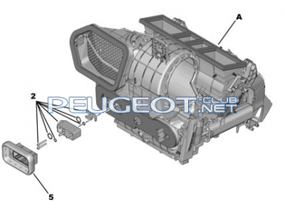

icechieff Опубликовано 29 апреля, 2015 Автор Опубликовано 29 апреля, 2015 Вот этот клапан я купил, под номером 2, зовется "REFRIGERAT PRESS RELIEF VALVE"
Мартын Опубликовано 29 апреля, 2015 Опубликовано 29 апреля, 2015 Зачем?????Я понял сразу про это.Нет такой болезни у этого авто. 1
icechieff Опубликовано 29 апреля, 2015 Автор Опубликовано 29 апреля, 2015 Зачем?????Я понял сразу про это. Нет такой болезни у этого авто. Так а из-за этого клапана, что на компрессоре могут обе трубки быть горячими?

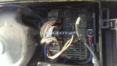

icechieff Опубликовано 30 апреля, 2015 Автор Опубликовано 30 апреля, 2015 Полез сейчас под капот, но у меня чисто желтого разъема нет, есть снаружи серый а внутри желтый, и он единственный 5-контактный. внутри разъема была нумерация, и как там пронумеровано - 4-5 их и замерил, показывает обрыв. Делал на не заведенной машине, не думаю что надо на заведенной дергать разные разъемы... так что полезу под машину, посмотрю что там с разъемом на клапане, не думаю что эти провода идут как-то хитро, скорее всего напрямую, так что обрыва там по-любому не должно быть.
Мартын Опубликовано 30 апреля, 2015 Опубликовано 30 апреля, 2015 Не нужно под машину - под капотом разъем сбоку обратной от муфты стороны компрессора.Вытащить и вставить.Это есть пропорциональный клапан изменения объема компрессора. 1
icechieff Опубликовано 30 апреля, 2015 Автор Опубликовано 30 апреля, 2015 Не нужно под машину - под капотом разъем сбоку обратной от муфты стороны компрессора.Вытащить и вставить.Это есть пропорциональный клапан изменения объема компрессора. а там далеко тянуться сверху, да и не удобно замерять, проще поднять машину, и удобно все будет смотреть.
Мартын Опубликовано 30 апреля, 2015 Опубликовано 30 апреля, 2015 а там далеко тянуться сверху, да и не удобно замерять, проще поднять машину, и удобно все будет смотреть.мерить нужно в PSF,а на компрессоре снять и осмотреть.Тянуться не далеко.
icechieff Опубликовано 30 апреля, 2015 Автор Опубликовано 30 апреля, 2015 мерить нужно в PSF,а на компрессоре снять и осмотреть.Тянуться не далеко. что такое PSF? Я смотрел в подкапотном блоке предов BSM. Или я не там смотрел?)
Мартын Опубликовано 30 апреля, 2015 Опубликовано 30 апреля, 2015 что такое PSF? Я смотрел в подкапотном блоке предов BSM. Или я не там смотрел?)BM34 - BSM - PSF - одно и тоже название блока предохранителей в моторном отсеке по поколения в PEUGEOT. 1
icechieff Опубликовано 30 апреля, 2015 Автор Опубликовано 30 апреля, 2015 Отчитываюсь.Померил еще раз на желтом разьеме - нифига нет, обрыв. Снял разъем с датчика на компрессоре, и чтоб проверить провода - замкнул скрепкой в разъеме провода, изверяю снова в желтом разъеме - появился коротыш. Урра, хоть не проводка. Три раза одел и снял разъем, смотрю на желтом - 13 Ом! Еще подергал, перекрутил провод на оборот, и защелкнул. Все работает! И что самое приятное - вот уже часа два езжу, и нет моих подергиваний при трогании с места, надеюсь что и не вернуться, надеюсь что из-за этого недоконтакта смесь готовилась как-нибудь по-другому.
